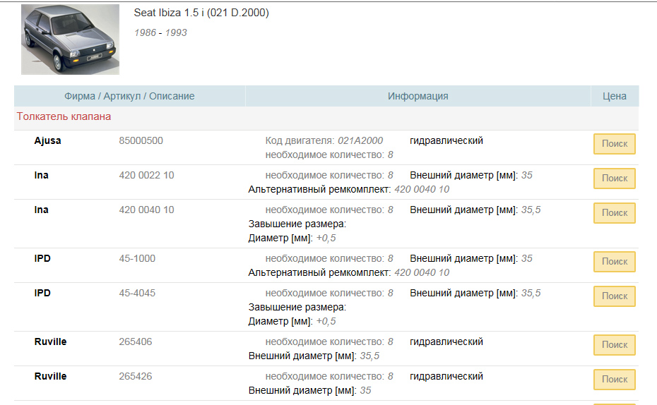

#28     Re: думаю что гидрокомпенстор но не уверен 27 июл 2016, 12:23
то этой гбц уже ничего не поможет кроме как замена на новую.
Артем, а я вроде видел где то ремонтные гидрики +0,5, тогда можно колодцы расточить! Для Волги точно есть и еще на Фольксах каких то.
Во, нашел...
