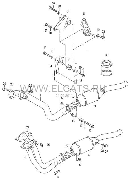

FryPpy писал(а) :
Выпуск 4-2-1
Просветите что такое выпуск 4-1-1 и 4-2-1?
Морячок:
Рома Рома
Сообщений: 819
25 окт 2010, 12:14
#19     Re: АВТ на АВК 04 июн 2011, 14:14
см картинку, вып. коллекторы соотв. тоже разные
ImageHandler.jpg [ 34.27 КБ | Просмотров: 4395 ]
#20     Re: АВТ на АВК 05 июн 2011, 16:56
Спасибо, понял!
