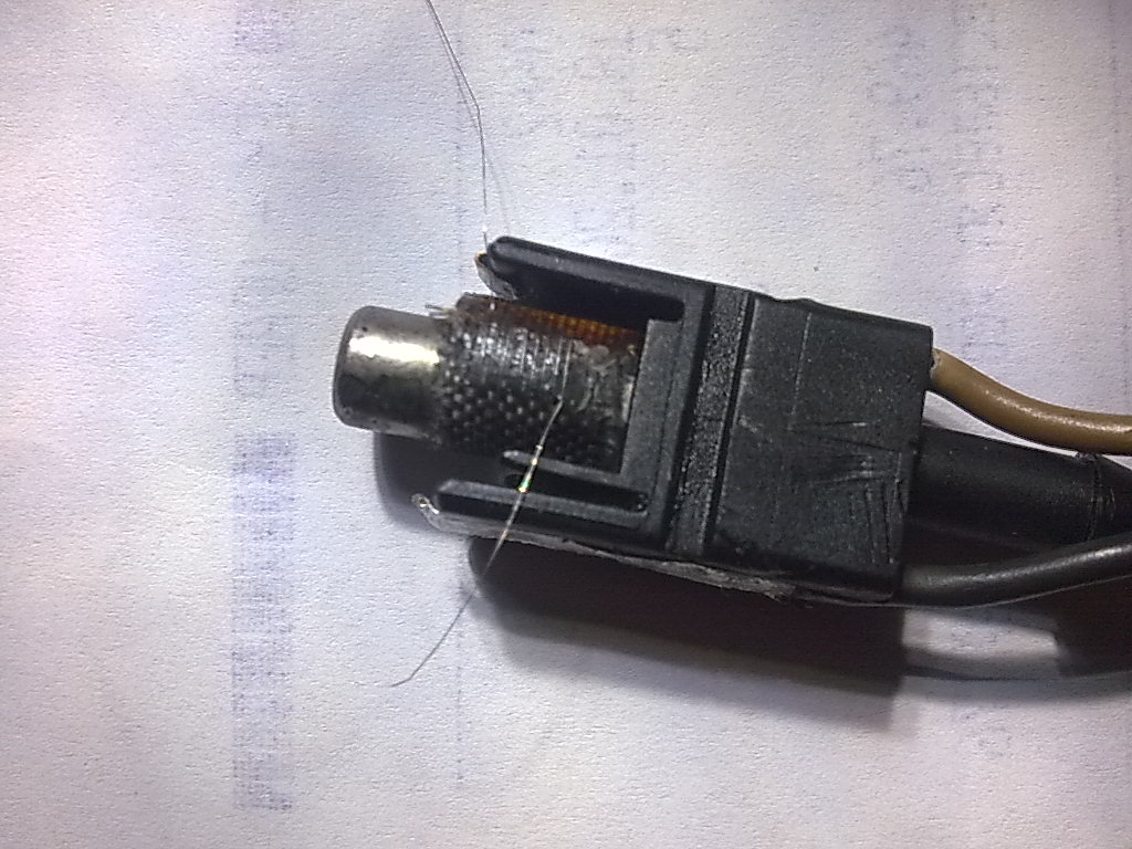

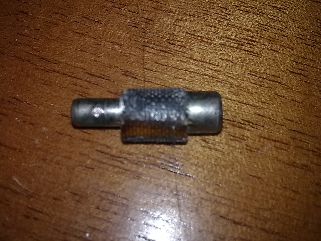

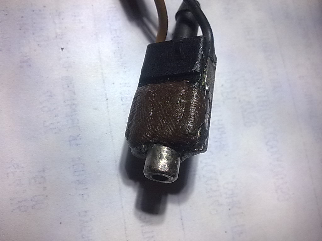

-в радиомагазине не нашел то что искал :(.решил обойтись тем что нашел дома:металлическая вставка внутри писалки квадратная в месте нагрева-на болгарке обработана до круглой чтобы было место куда нихром намотать.на место намотки супер клеем приклеил стеклоткань в один слой,поверх неё намотал нихром(80 ом-подобрал с помощью тестера диам0.06мм)фото1.проверил омметром сопротивление-не изменилось(замкнутых витков нет)зафиксировал витки суперклеем,вставил во внутренний корпус(фото2).с кислотой залудил концы нихрома(промыл водой),припаял концы к пластинам.заполнил оставшееся свободное место холодной сваркой(фото3).вставил в писалку.всё готово.дома от 12 в нагревается за4-5 мин до60-70 град.возможно придется соединить последовательно.
