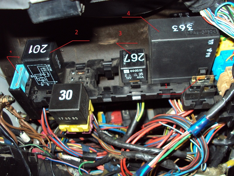

Валера спасибо, пока не надо заморачиваться. Я сначала разберусь с блоком управления, найду где он там неисправен, почему не отключается со временем и не подымает от одного нажатия. Потом уже посмотрим, да и перекочуем в тему по стеклоподьемникам. А отключается я помоему знаю как. Там стоят такие термоотключатели на основе биметалла как на фото, две позиции №1, но пока не уверен в этом!!!
Неее, Юр, на биметалл совсем не похоже - ему хоть какое то время на остывание надо, а здесь ведь я могу сразу обратно двигать!!! Не, не то! Думаю все же токовые реле...
