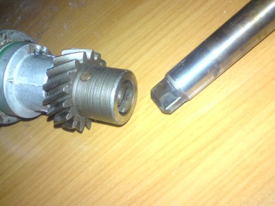

И все это вращение держится на трубчатом штифте
Хорошо знаю этот штифт. На старом распределителе там стоял сплошной прутик диаметром 4 мм. А вот на новом который сейчас стоит, трубчатый, развальцованный на концах, И все это свободно шатается, сам штифт да и шестеренка на валу, Как оно там все держится черт его знает. Я раньше думал что крутится только распределитель, и естественно тогда усилие небольшое всегда знал что выдержит этот штифт. А там еще и маслонасос :shock: !!! Но там уже совсем другие усилия. Не срежит этот трубчатый штифт? Может надо поставить сплошной? Хотя уже 2 года вроде как работает.
#82     Re: Потеря мощности, затем полный отказ заводиться 27 май 2011, 09:27
Puhoed писал(а) :
Пишу - и сам в это не верю.
Сашка это вряд ли. Там паз глубокий, вчера когда говорили смотрел, и просто ослабление вилки распределителя такого не позволит делать. Одним словом сам правильно пишешь, именно этого не может быть!
#83     Re: Потеря мощности, затем полный отказ заводиться 27 май 2011, 11:18
Юра, а у меня 12 лет так работает (и до меня 7) - вынимал его, когда трамблер ремонтировал - полет нормальный! А фотал на запасном новом, который год отстоял, там тоже трубчатый.

#86     Re: Потеря мощности, затем полный отказ заводиться 28 май 2011, 21:46
шпонка
Комментарий к файлу: Вот так это выглядит
DSC01074.JPG [ 95.73 КБ | Просмотров: 4155 ]
