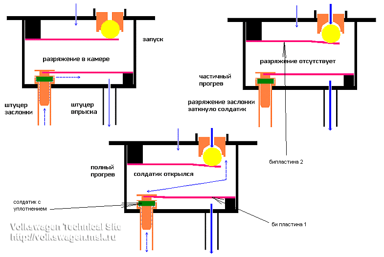

#79     Re: Вода из двигателя в кастрюлю карбюратора 05 фев 2011, 10:43
солдатик с уплотнением прижимается к седлу - бронзовому штуцеру биметаллической пластиной. И если на впуске холодный воздух, то вакуум, созданный в диафрагме перекрытия холодного воздуха, выходить не будет после глушения. К тому же наоборот солдатик будет присасываться к седлу. Так что как получили по мануалу 20 сек? Нет, конечно это будет происходить, вот только при какой температуре? При нагревании Биметал пластины 1 она начнёт изгибаться вверх и приоткроек солдатика, так что при температуре Х создастся определённый мизирный зазор между бронз штуцером и солдатиком, который и обеспечит 20 секундное открытие. Вот только какая должна быть температура Х?
33971_01.gif [ 25.64 КБ | Просмотров: 4011 ]
#80     Re: Вода из двигателя в кастрюлю карбюратора 05 фев 2011, 11:10
Изображение Костя, прочитай внимательно!
