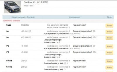

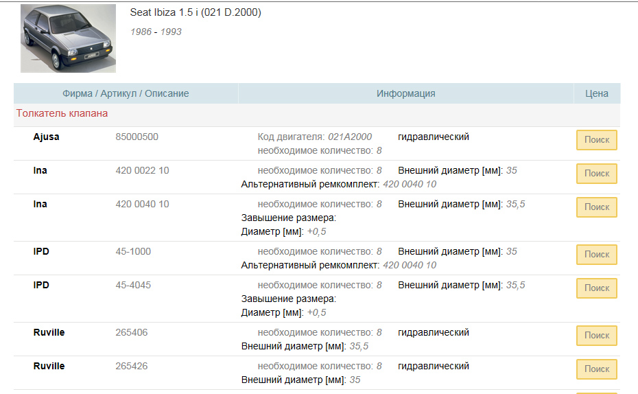

Артем, а я вроде видел где то ремонтные гидрики +0,5, тогда можно колодцы расточить! Для Волги точно есть и еще на Фольксах каких то.
Во, нашел...
Гидрики ремонтные.jpg [ 237.63 КБ | Просмотров: 6743 ]
