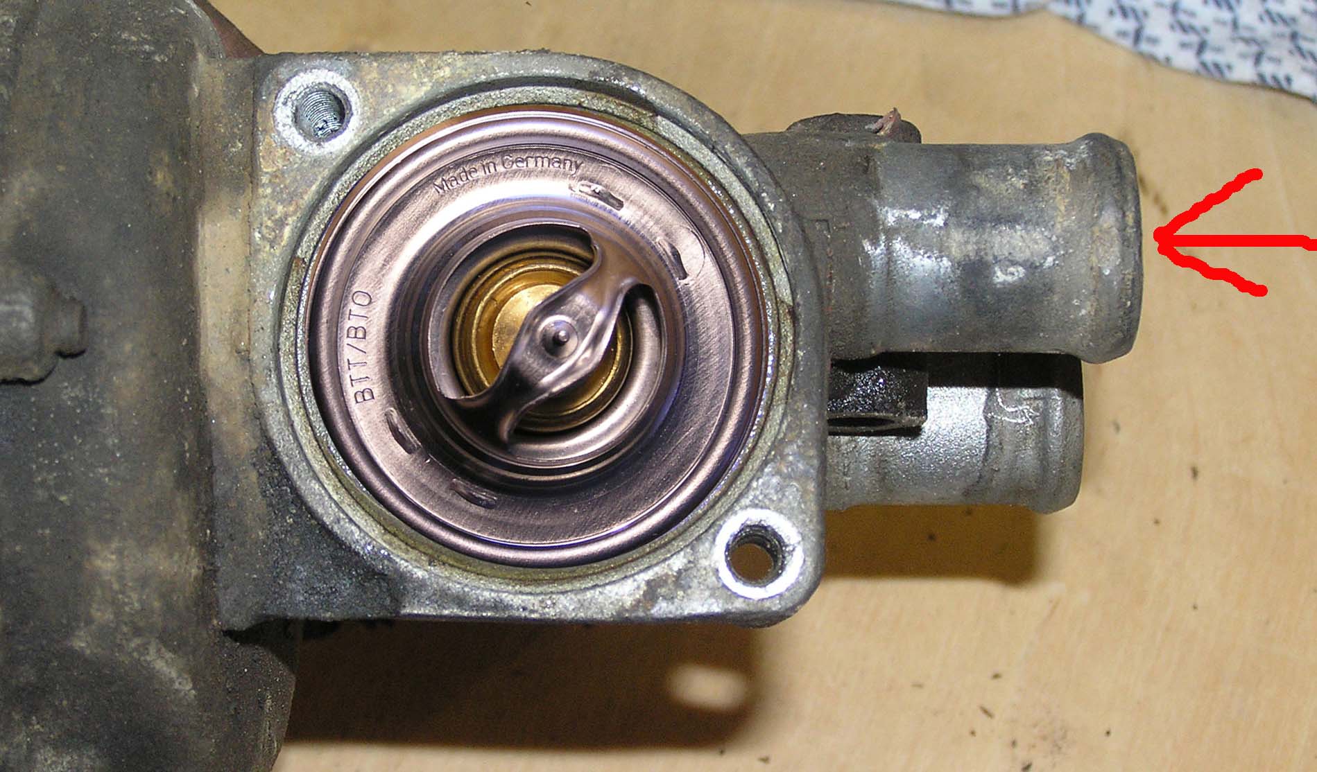

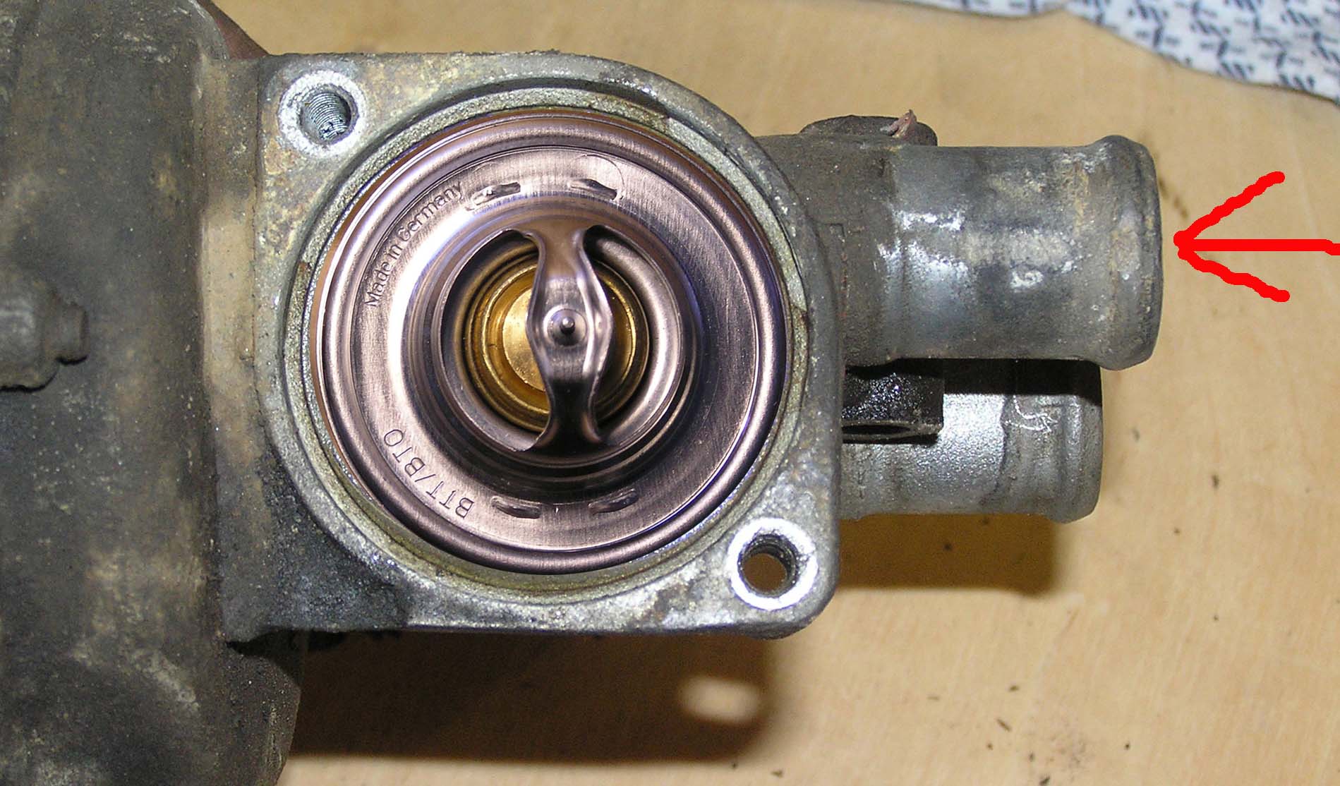

Дмитрий89 писал(а) :
все равно непойму как термос можно поставить по диагонали , на фото прекрасно видно паз в кот и входит термос!
Вот поясняющие фотки .
Игорь тебе говорит про положение вертикально или под 45 гр на моих фотках! Вот о чем речь, а термос при этом ложится в свой паз и там уплотняется резинкой!!!

#12     Re: ПОМОГИТЕ С ПРОБЛЕМОЙ! 28 май 2012, 21:22
Лично я ставлю термос как на первой фотке, мне больше важна циркуляция в радиаторе но это только для В3, у В4 фланец пластиковый по 45 градусов соответственно термос по другому я поставил бы.

#13     Re: ПОМОГИТЕ С ПРОБЛЕМОЙ! 28 май 2012, 22:01
я так понимаю 1 фото это правильная установка да? всё допёрло, просто надо уточнять расположение перемычки а не термоса! вы действительно считаете что из неё может греться движок?
