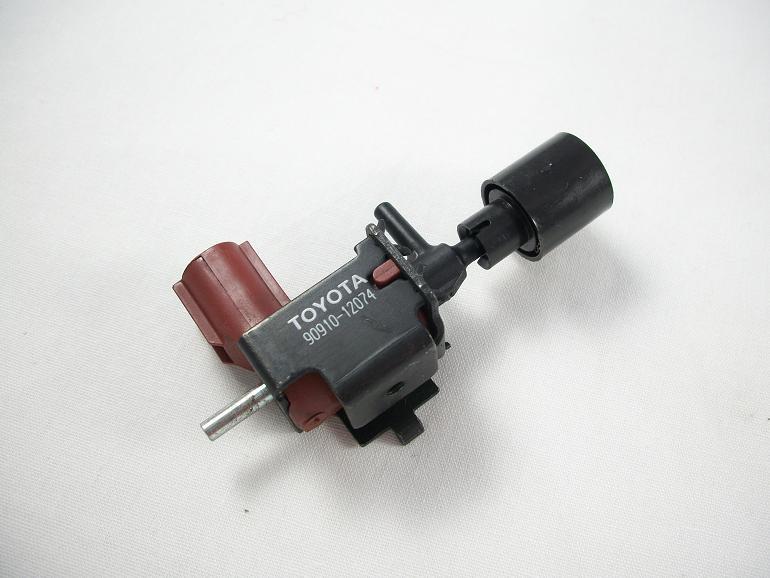

На клапан, который прикручен к карбу со стороны лобового стекла ?
Да на него. И еще может быть это важно - клапан этот от тойоты "toyota 90910-12074"

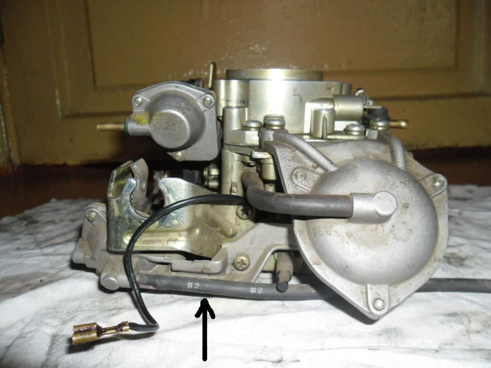

Про клапан ничего сказать не могу. Но думаю, что принцип тот же - связь с атмосферой \прекращение связи в магистрали, в которую он установлен. Я бы пока отключил его, сняв шланг со штуцера обратного клапана. Итак. Шланг к ресиверу остается на месте. Шланг от трамблера подключаешь к освободившемуся штуцеру обратного клапана. Теперь о трех штуцерах над винтом качества. Снимаешь шланг с правого и среднего и глушишь все три штуцера колпачками. Если их нет, то можно снятый шланг разрезать на куски по 3-4 см, надеть на штуцеры и заглушить болтиками. Правда будет не очень эстетично, но эффективно. Главное, чтобы шланги плотно сидели, чтобы не было подсоса. Теперь вопрос. На карбе со стороны клапанной крышки колпачком заглушен штуцер. Как я понимаю, система подогрева впускного воздуха отключена ? И ещё. Как там ДЗ 2 поживает ? Открывается, а главное закрывается полностью ? На твоей картинке рычаг упирается в левую часть вилки, а должен стоять посередине, с зазором с обеих сторон. Указал красной стрелкой. [img][IMG]http://ib3.keep4u.ru/s/2013/06/30/39/390ce69b9143dbffab01d8934b612cc6.jpg[/img][/img]

Все сделал как вы сказали: с трамблера кинул на обратный клапан, 3 шланга заглушил...
судя по всему да
визуально полностью закрывается.
рычаг действительно упирается в левую часть вилки, попробовал его подвигать - ничего не вышло
