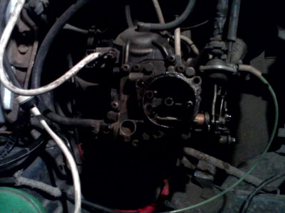

Шаманский Виталий:
shaman
Санкт Петербург
Сообщений: 72
08 янв 2013, 21:06
#115     кехен1 08 янв 2013, 21:34
Здравствуйте. недавно в Питере отгремели морозы. при которых мне неудалось завести машину. по советам знакомых Я поменял свечи. стала заводиться . приехав на работу обнаружил течь бензина . сверху ускорительного насоса где лапка нажимает на шток уск насоса.как потеплело течь ушла . но мне посоветовали всё таки сменить мембрану. купил рем комплект в екзисте кажется номер 752 если непутаю. пока ездил так пару дней обнаружил что при наборе скорости по городу выше 2000об . стрелка тохометра при сбросе скорости замерала на 2000 . обороты неспадали. спасало небольшое усилие на педаль тормоза при подъезде к светофору обороты спадали тут же. вот Я и решил снять карбюратор своими силами . располовинил . почистил в ацетоне. сменил прокладку крышки карбюратора сменил мембрану. течь стало ещё больше. нашёл небольшие колечки на каналы ун прикрутил обратно течь ушла. правда колечки чють толще . тут начелось самое интересное машина заводится с 10 го раза холостых нет глохнет тут же можно подержать в рабочем состоянии путём разгозовки педалью газа. подсос неработает. потом выставил зазор в поплавковой камере сменил шток в комплекте он был. почистил эмульсионные трубки и топливные жиклёры. резинки на них неменял. выкрутил винт колличества на 2 с половиной оборота. мембрана отвечающая за открытие 2 камеры была проверена вдутием через шланчик переставлял вакуумные трубки по разным схемам . посадил 2 акума и и сломал 1 винт из 4 которым прикручивают карбюр. кидал +на клапан отсечки топлива. чё терь непонимаю делать покупать карбюр .или плату 68 или клапан хх или всё сразу первая машина

как фото скинуть непойму?
P020113_1703.jpg [ 225.39 КБ | Просмотров: 4502 ]

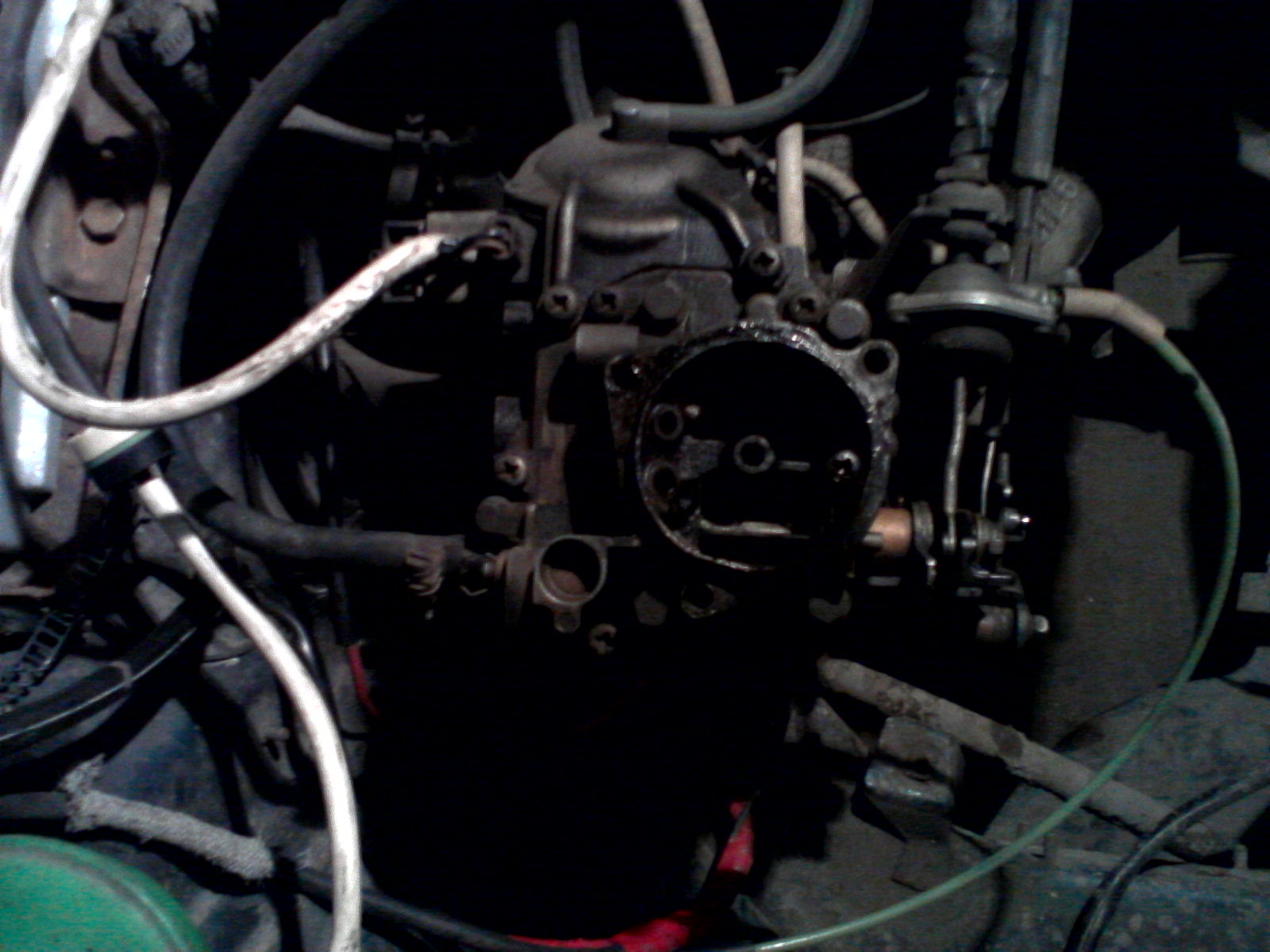

P020113_1346.jpg [ 211.38 КБ | Просмотров: 4502 ]
таким образом всё было подключено до моего вмешательства

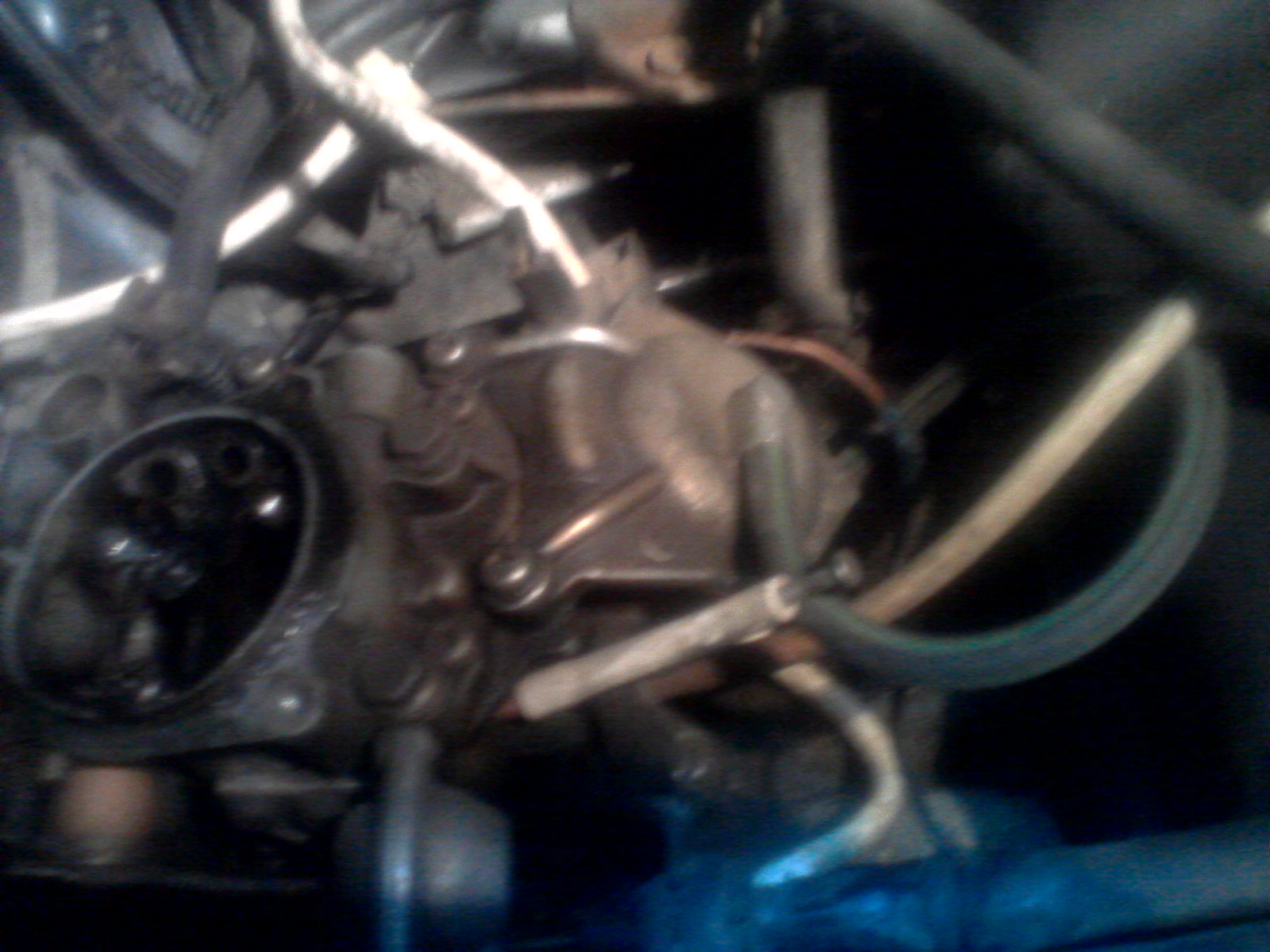

#118     Re: кехен1 08 янв 2013, 23:17
И ещё вопрос. Каким образом можно было болт крепления карба сломать ?
Шаманский Виталий:
shaman
Санкт Петербург
Сообщений: 72
08 янв 2013, 21:06
#119     Re: кехен1 08 янв 2013, 23:22
трещёткой
#120     Re: кехен1 08 янв 2013, 23:30
А фланец под карбом целый остался ? А фото такие ни о чем сказать не могут.
