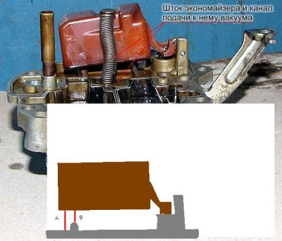

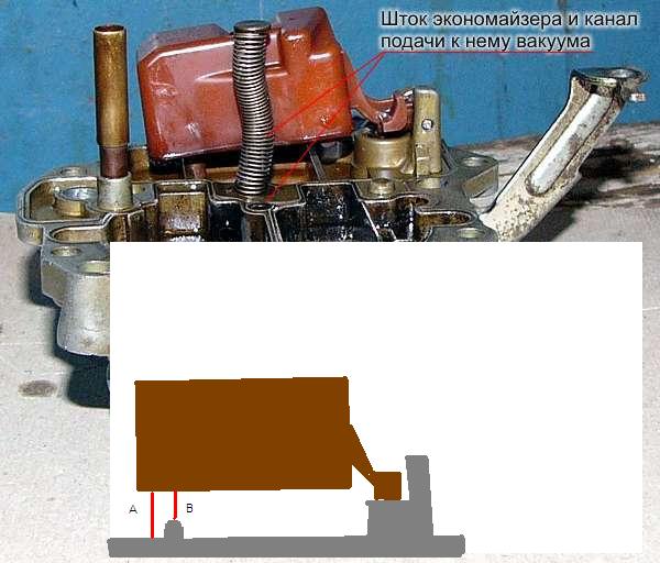

1.Над (или под, смотря как смотреть) поплавком есть ограничительный пупырышек, он не дает поплавку упереться в крушку карба, который я попытался изобразить на картинке, так вот...уровень 9мм мерить от корпуса до поплавка (в точке А) или от этого пупырышка до поплавка (в точке В)?
2.При выставленном уровне в 9 мм от корпуса до поплавка, он (поплавок) параллелен крышке, если держать под 60 градусами крышку. Это верное замечание, или у вас по другому?
P1020652.JPG [ 46.26 КБ | Просмотров: 7289 ]
#19     Re: Keihin 1, падают обороты на спуске 04 фев 2011, 00:06
Вот так как на фотке держать неправильно , ты понимаешь!!!
Измеряется 9 мм от поплавка до плоскости крышки, без каких либо пупырышек!, при этом шарик в клапан не должен быть утоплен! И в этом же положении проверяешь герметичность - высасываешь ртом воздух из впускного штуцера и затыкаешь языком - крышка практически на языке должна висеть и не срываться!!!
