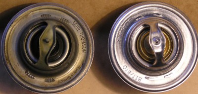

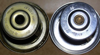

Оригинал перестал держать 90гр и периодически падал на 80, купил милле - проехал около 50т.км. и начал держать 100гр по трассе, купил термекс - держал 100гр отдал обратно в магаз, заказал бехр в экзисте - держал 100гр т.е. больше чем нужно с самого начала (выкинул), поставил б\у с audi a6 - проехал несколько тысяч до холодов и температура начала падать (лежит как запасной непонятно на какой случай), заказал оригинал - пришел бехр с кольцами точно такой-же как и бехр без колец - заклинил в промежуточном положении через несколько тысяч из-за стружки которую нарезала пружинка самого термостата, заказал опять просто бехр - в данный момент езжу на нем работает отлично.

николай2011 писал(а) :
а под каким номером ,не помниш термостат ,а то их там несколько ,под таким названием бехр
Коля вот слева мой родной, а справа новый, но чем отличается 1.186.87 от 1.173.87 или более того от 1.186.87.302 я не знаю, кроме цены, все размеры одинаковые, температура тоже... Надо молодым дать задание, чтобы разобрались
Вложения: два сверху.jpg [ 244.19 КБ | Просмотров: 5139 ] два снизу.jpg [ 235.73 КБ | Просмотров: 5139 ]
