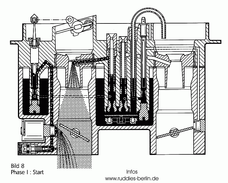

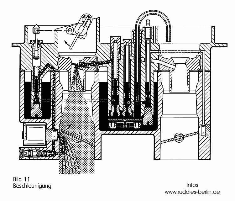

#29     Re: Помогайте не запускается от -10 и выше 28 ноя 2011, 17:58
В чем разница ,при ускорении и холодном старте работают одни и теже системы, , если бы были сбои в какой нибудь системе
машина бы и разгоняться не стала.
Комментарий к файлу: Ускорение
bild11.gif [ 69.1 КБ | Просмотров: 3280 ]
Комментарий к файлу: Холодный старт
bild8.gif [ 68.96 КБ | Просмотров: 3280 ]
