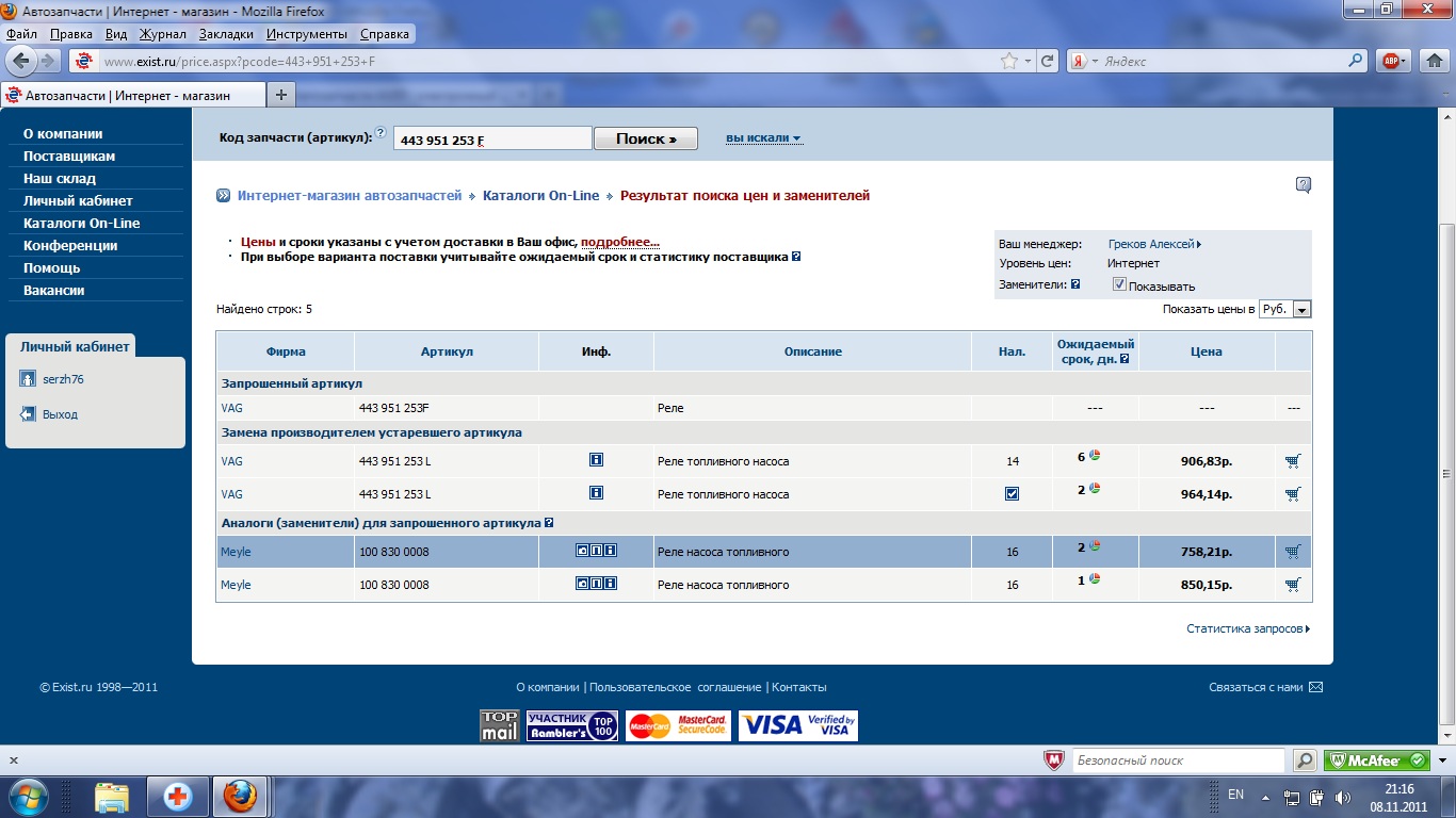

443 951 253 L - Реле с замыкающим контактом для топливного насоса. Это из скриншота.
У меня - 443 951 253 F. Цифровой код совпадает, а буквенный нет...
Интересно, что за маркировка сверху наносится? У меня код 211. На разборках по виду такая же, но с кодом 215. Интересно бы как-то узнать...

вот что дает экзист по этим реле
реле.jpg [ 239.03 КБ | Просмотров: 3957 ]
Серег, спасибо. Просто хотел найти на разборке: дешевле и, думал, что быстрей...
Жаль, когда искал, не те номера смотрел на реле... По скрину сложно сориентироваться :(
#20     Re: Реле топливного насоса 08 ноя 2011, 21:14
а ты его щелкни и увеличь.443 951 253 F старое обозначение а те же цифры с L новое обозначение того же реле.
