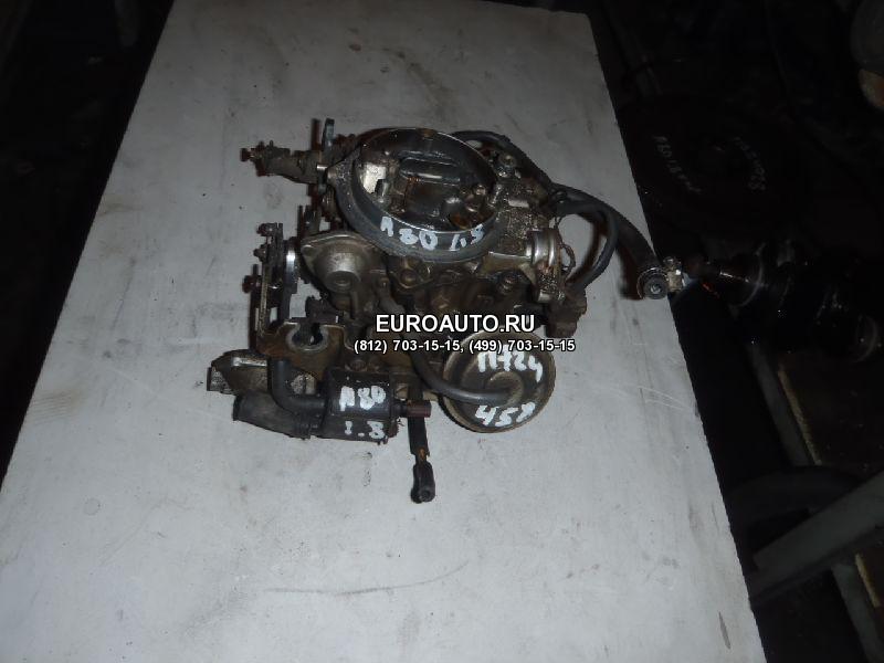

Тамбовский писал(а) :
Кейхен2 без ручного подсоса. А у тебя ручной подсос. Значит не родной.
Это когда Кейхен2 стал без ручного подсоса? С завода на RU стоит Кайхен2.
Вот кейхен2 если я не прав то поправте меня.
http://foto.mail.ru/mail/ali197868/14/74.html#_grs=photo.myspot.albumindex
У меня на RU стоял Кайхен2 , на этот он совсем не похож.
Комментарий к файлу: Вот он родимый
