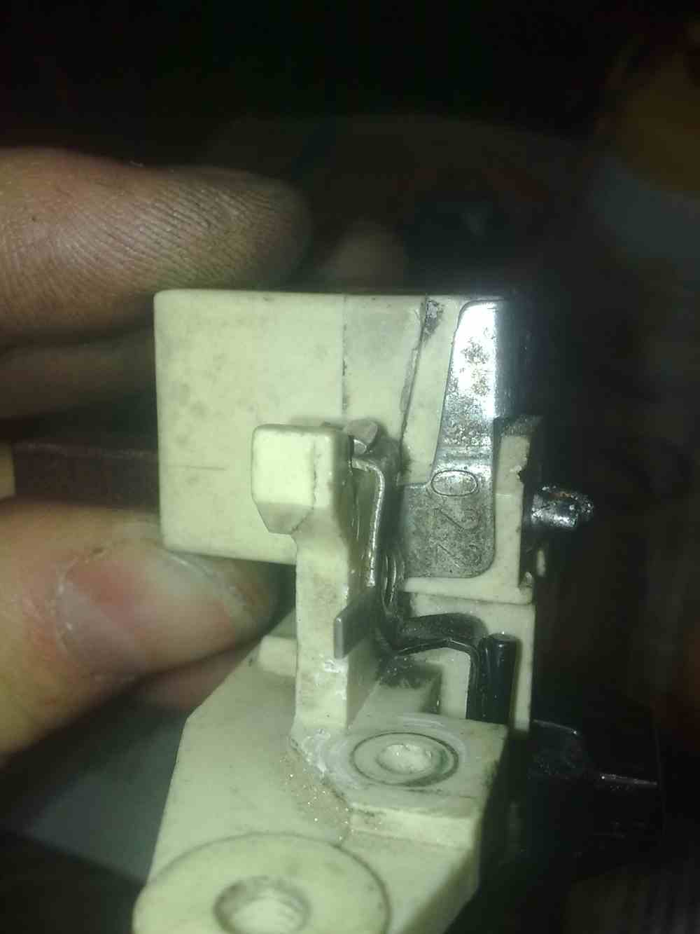

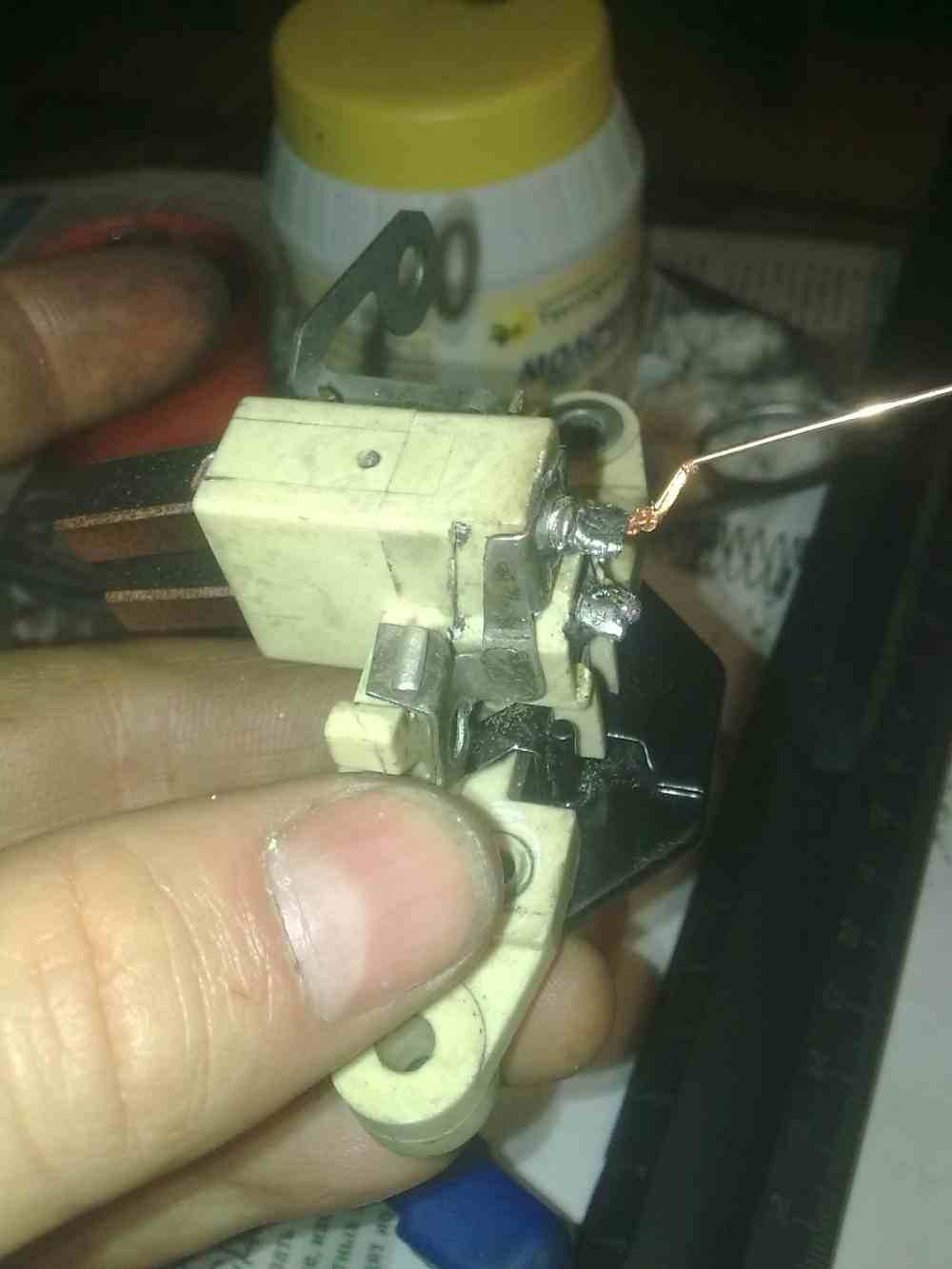

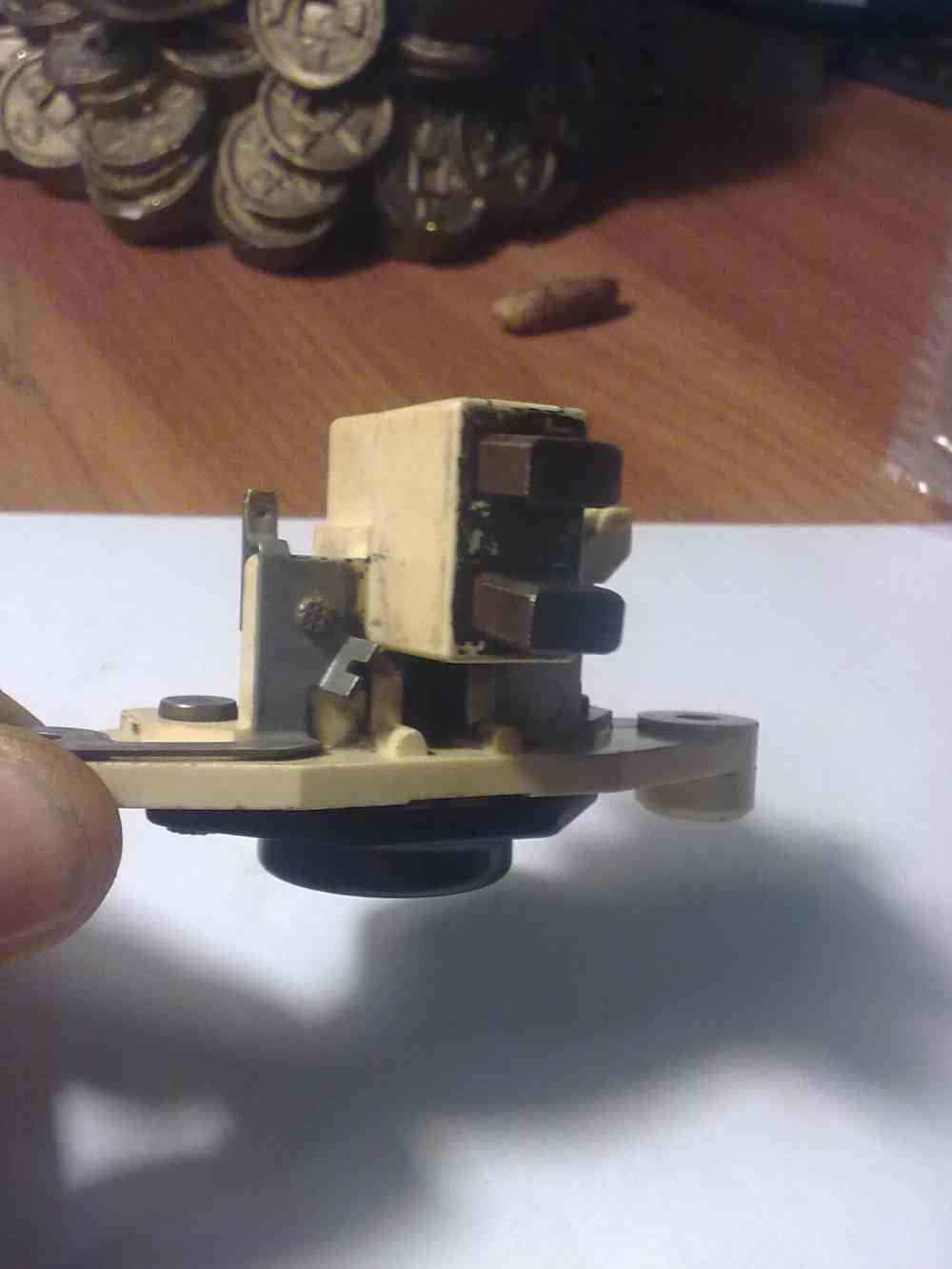

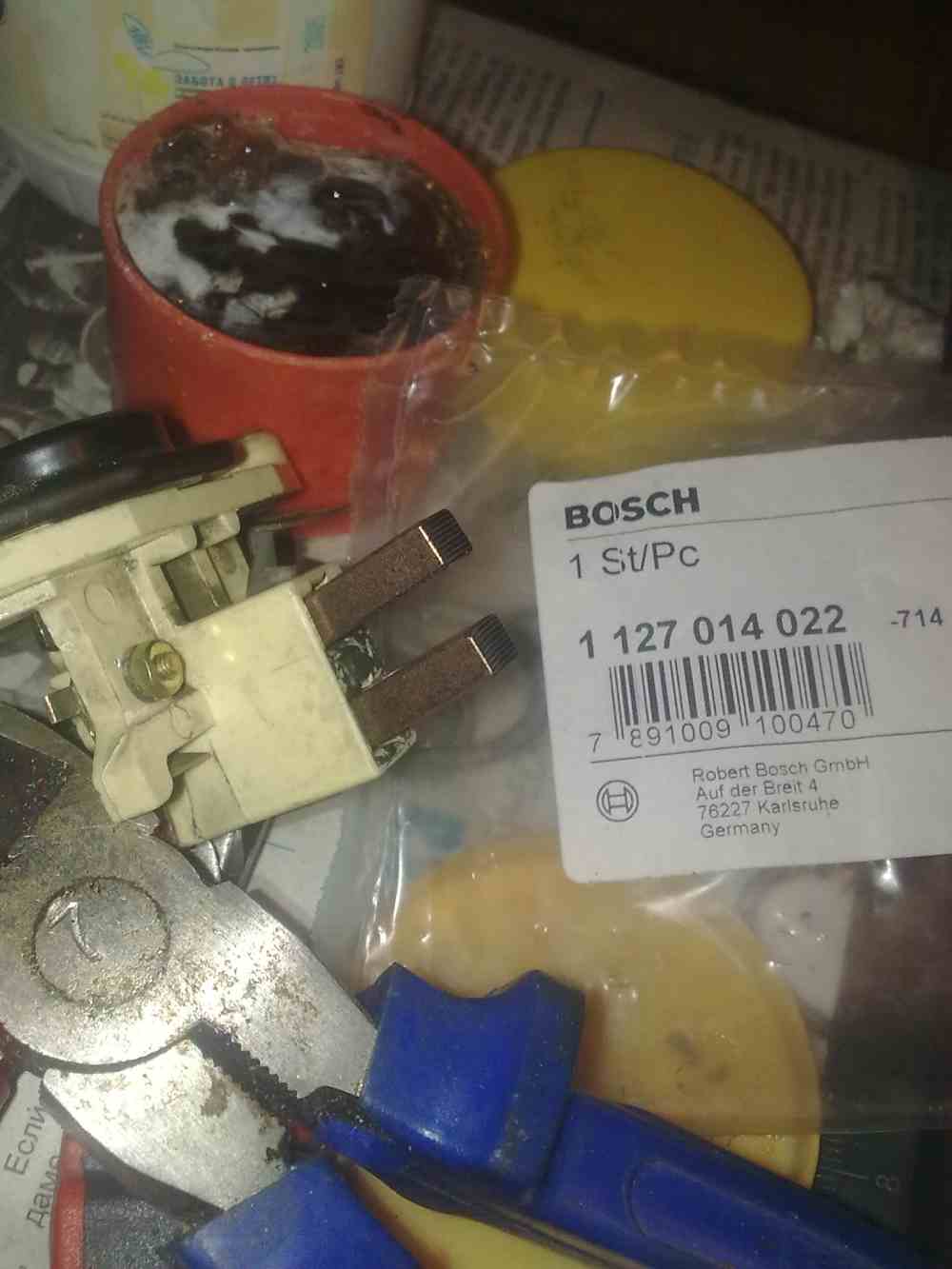

Сегодня решил заменить щётки на генераторе вот , что вышло : сначала взял регулятор напряжения , покрутил и решил сточить и вытащить все заклёпки ( ЭТОГО ДЕЛАТЬ НЕ НАДО) ,это было лишнее действие , ну да ладно на болтики посажу. Нужно просто выдернуть плоскогупцами старые щётки, с противоположной стороны ( места где приклепаны и припаяны щётки) откусить кусачками торчащие кончики старых заклёпок , обработать надфилем, воспользовавшись шуруповёртом просверлить маленькую дырочку (под заклёпку) ,вытащить оторванный проводок от старой щётки, паяльником 60 ватным облудить заклёпку и место под ней , дальше всё просто , вставляем щётку , потом с обратной стороны надеваем на проводок уже лужёную клёпку , меряем выход самой щётки , с наружней стороны зажимаем клёпку длинногупцами , откусываем ненужное , а оставшийся маленький торчащий кусочек провода загибаем и припаиваем к облуженной клёпке , ну и естественно саму клёпку припаиваем к контакту. Сильно за колхоз не судите , фото прилагаю...
начало-1.jpg [ 40.71 КБ | Просмотров: 5537 ]
начало-2.jpg [ 40.02 КБ | Просмотров: 5537 ]

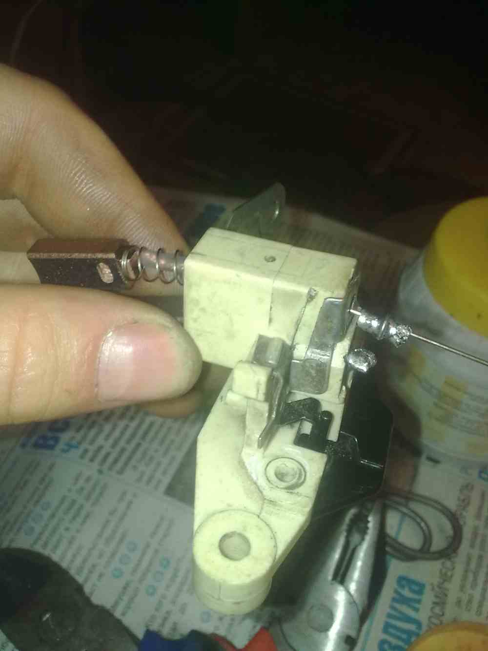

фото продолжение :
Фото0.jpg [ 44.08 КБ | Просмотров: 5537 ]
Фото02.jpg [ 44.7 КБ | Просмотров: 5537 ]
начало-3.jpg [ 40.72 КБ | Просмотров: 5537 ]

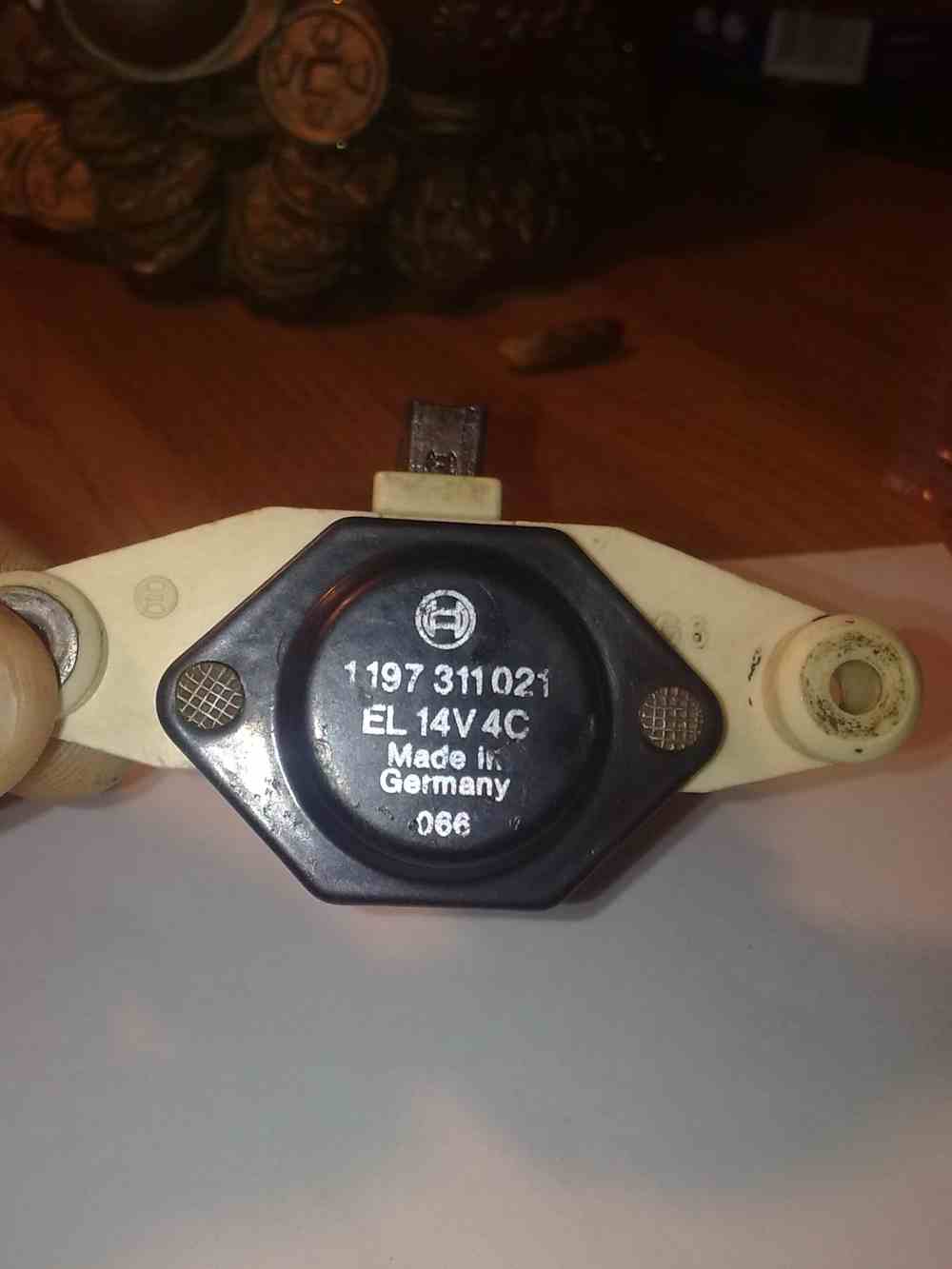

вот уже конечный результат :
Фото.jpg [ 57.04 КБ | Просмотров: 5537 ]

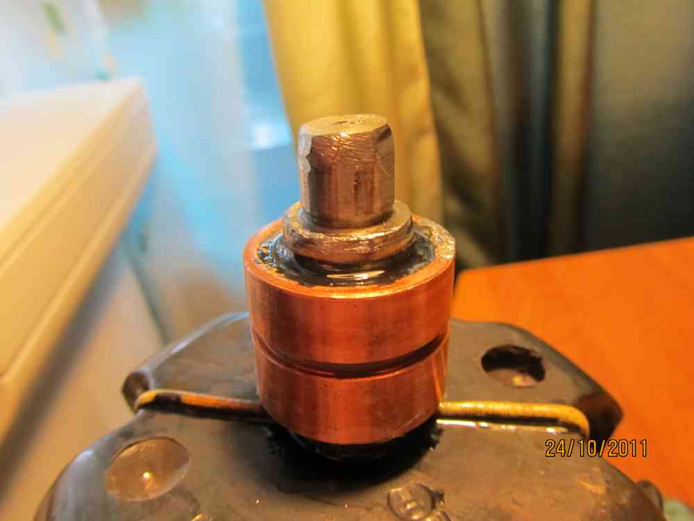

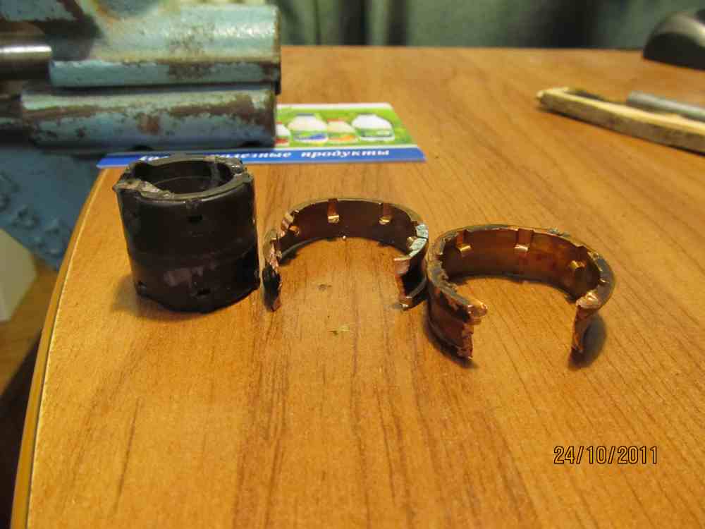

Как и обещал : кольцо вот по вышеописанному номеру пришло , в аккурат точно такое же , при замене пользовался вот этой ссылкой [bgcolor=rgb(246, 246, 246)]http://vwts.ru/forum/index.php?showtopic=151993 , за исключением одного - сами кольца я не стягивал съёмником ( побоялся порвать контакт) , просто спилил их нажёвкой и отпоял , на фото видно : старые и готовые ,,,[/bgcolor]
использованные.jpg [ 41.81 КБ | Просмотров: 5488 ]
готовое.jpg [ 33.55 КБ | Просмотров: 5488 ]
