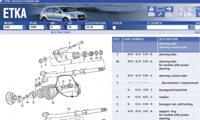

вот эти штоль. я думал они вечные.
steer.jpg [ 213.07 КБ | Просмотров: 4349 ]

В общем у меня проблема была в ослабшей стяжке. Рома, по ЕТКе это хомут № 12. Из-за него люфтил весь вал - и малая и длинная части...хотя я не скажу, что гайка болталась

я уже этот хомут затягивал доусеру. тоже толку ноль.
