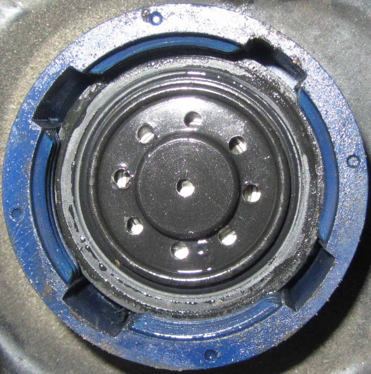

#19     Re: Kрышкa бачка: kak вскрыть и прочистить 10 май 2014, 20:58
Даааа, достали серьезно!!! :D
Пришлось деду встать и пойти сфотать!!!
Я для себя считаю это оригиналом!!! :D Хотя многие уже дааавно сомневаются, что 1997 год при пробеге 70 000 км (пробег это в 97 году...) это оригинал! ;)
снаружи.jpg [ 237.42 КБ | Просмотров: 6120 ]
внутри.jpg [ 229.23 КБ | Просмотров: 6120 ]
#20     Re: Kрышкa бачка: kak вскрыть и прочистить 10 май 2014, 22:23
zonych писал(а) :
Один в один.
А как они могуть быть не один в один, если родные ?
Валера, правильно считаешь ! Твои и мои фотографии, как две капли.
