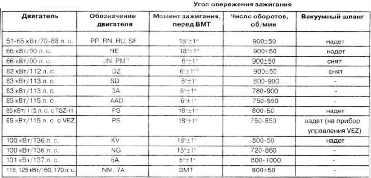

Можно было бы попробовать создать табличку тип двигателя - и сколько зубъев от "0" нужно пройти чтобы искать / рисовать риску. Беда в том что на разных двигах УОЗ (и риска соответственно) в разный.
Леш, двигателей то много, но УОЗ'ов всего два, вот таблица из книги, в неё можно и вписать сколько зубьев от нуля до 6 и 18 градусов (в принципе это и посчитать можно - сколько зубьев у нас на маховике? Вроде 135, значит минус 18 град. будут на 6,75 зуба от 0, а минус 6 град. будут на 2,25 зуба от 0, вот и все!)!
