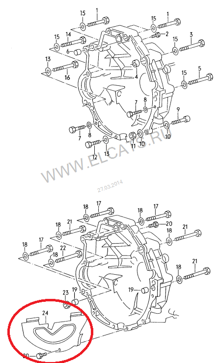

У меня опять новость: Когда пытался разобрать стартер, затем оттирал номер - заодно оттер всю грязь...ну и взял и брызнул на вал WDшкой, постарался чтобы жидкость затекла под бендикс. После этого вечером ездил и прошедшие сутки - все идеально. Не ужели вся проблема в грязи?А почему у других не проявляется?
#306     Re: Проблемма со стартером. 27 мар 2014, 10:02
Саня снизу под мотором на стыке КПП с двигателем на коробке нижняя часть (коробка выступает вниз за мотор) должна быть прикрыта пластиной . Она у тебя стоит ?Не плохо бы ее снять (если она есть , если нет надо поставить) и содануть туда кёрхером (можно прям на работающем моторе ).
123.png [ 105.25 КБ | Просмотров: 5089 ]
#307     Re: Проблемма со стартером. 27 мар 2014, 10:14
раз я не обратил внимание на дыру - значит стоит. Надо глянуть. А стартер крепится по картинке здесь?
#308     Re: Проблемма со стартером. 27 мар 2014, 10:24
Да , это его местечко.
