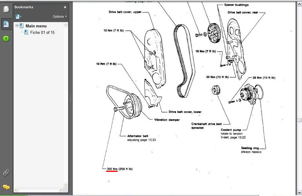

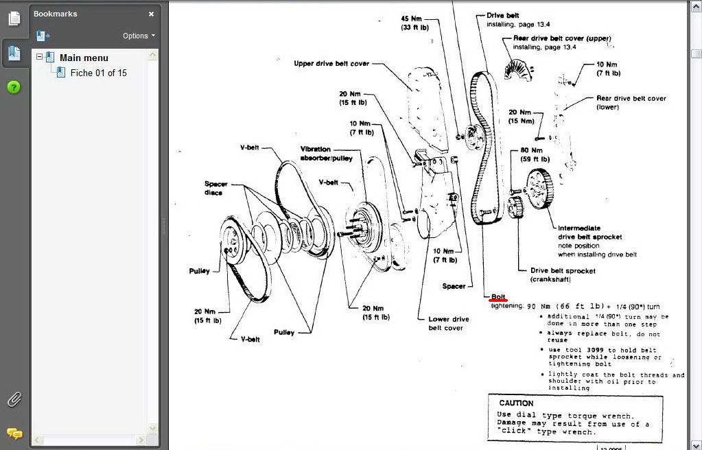

Андрей, глянь вот эти картинки. Это из так называемого руководства по ремонту издания bentley. Одна картинка для 5-цилиндровых, одна-для четырехцилиндровых моторов. Если 5 цилиндров, то надо тянуть 350 Нм. А если 4, что 90 Нм + доворот на 90 градусов. я там красным подчеркнул, увидишь. Думаю, этому источнику можно доверять. К сожалению, когда я у себя снимал этот шкив давным-давно, не помню с каким моментом тянул его болт.

#18     Re: Моменты затяжки на движке JN 16 мар 2014, 19:16
а если подумать? сильно большая разница между 5 и 4х.,котловых,что такая огромная разница в моментах,это какой же лом к ключу примотать,что бы 350 накрутить?
#19     Re: Моменты затяжки на движке JN 16 мар 2014, 19:25
Неизвестно еще на какой момент выйдешь доворачивая . На работе монтажниакм приходилось головкой на 46 тянуть болты до 1400 Нм ,вот видок у них был когда на 3х-метровом ключе двое висят и дергаются чтоб ключ щелкнул наконец .
#20     Re: Моменты затяжки на движке JN 16 мар 2014, 20:15
zhenek писал(а) :
а если подумать?
Тоже считаю, что 350 многовато. Но привык доверять техническим рекомендациям производителя, и ,если бы у меня был 5-и котловый мотор, то тянул бы 350 и ни ньютон-метром меньше :)
