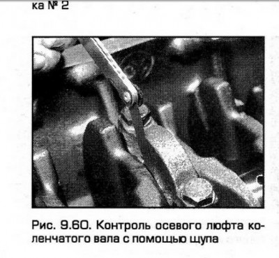

Продольный люфт измеряется действительно щупом между КВ и упорным подшипником (здесь можешь понимать упорной шайбой, которая ставится на опору КВ) , а на последней твоей фотке я не вижу это шейка шатуна с шатуном или крышка коренного №2, Если шатуна, то там продольно нечего измерятьА если коренного, то вот следующее фото, но из другой книжки :D !!! Короче посадка КВ измеряется в двух направлениях - продольном - это зазор между КВ и упорным подшипником(шайбой) и радиально - разница диаметров шеек КВ и опорных подшипников, и отдельно это измерение диаметров шеек под шатуны и диаметры шатунов с вкладышами!
осевой люфт КВ.jpg [ 243.69 КБ | Просмотров: 4450 ]
#112     Re: Стучит движок JN 26 дек 2013, 20:09
Ну рукой допустим ты вал не толкнеш, только при помощи монтировочки. Ты какой хочешь уловить зазор? сантиметровый? Его не будет. Вот на последней фото виден ус регулировочной шайбы, задача твоя толкнуть вал в одну сторону до упора, затем в другую и промерить. Разбег вала там практически незаметен. Можно большой отверткой проделать такую комбинацию. Ты просто включи мышление и все выйдет. Не переживай. Но я думаю там все будет нормально. Эти шайбы или полукольца сталеалюминиевые, работают отлично. В случае если есть увеличенный осевой зазор, то он лечится и ничего страшного в этом нет

#113     Re: Стучит движок JN 26 дек 2013, 20:25
Цитата:
но из другой книжки
По-мойму из моей, только качество получше чем у меня.
То-есть, мереется зазок между шайбой коленвала и подшипником номер 3? Эта "регулировочная шайба", ус которой виден, вообще не при делах. Так?
Мерию разницу между зазорами в осевых смещениях в разные стороны. Так?
#114     Re: Стучит движок JN 26 дек 2013, 20:53
Не так, Сдвинь КВ в одну сторону и меряй.Если вал двинул вперед, то и мерий с переди, так как зад то придвинется вплотную к крышке. Более точно мерить со стороны регулировочной шайбы. Потому как плоскость КВ и шайбы притертые, и они находятся в работе. Только кольцо или полукольцо сдерживает разбег вала.
#115     Re: Стучит движок JN 26 дек 2013, 20:57
Если не ошибаюсь то на фото что Валера скинул, виден усик кольца рядом со щупом.

#116     Re: Стучит движок JN 26 дек 2013, 22:19
Вроде ясно. Спасибо. С утра промерию.
Эта шайба с двух сторон. На фото видно только один кончик. Другой на фото не видно, он с другой стороны подшипника торчит.
#117     Re: Стучит движок JN 26 дек 2013, 22:45
Андрей, по одной шайбе или полукольцу не ставят, только в паре. Чтоб понятно было вот допустим двигателе ГАЗ, ЗИЛ, УАЗ там кольца, а на жигулях и москвичах полукольца в крышке КВ располагатся с обеих сторон. Здесь на фото что Валера выложил стоят полукольца, целое кольцо то не поставишь в середину вала. Ну и если не устроит зазор, будет большим, думаю есть ремонтные (увеличенной толщины полукольца), либо сам можешь напаять оловом (со стороны металла) немного, ровненько и тем самым немного увеличишь толщину. Ничего в этом страшного нет. Только еще совет, если крышку снимешь, ну и понятное дело выскочат у тебя эти полукольца, то поставь их только правильно. Стальной частью к крышке, а дюралеминиевым наплавлением к стенке КВ. Неправильно поставишь, загубишь вал ;)
