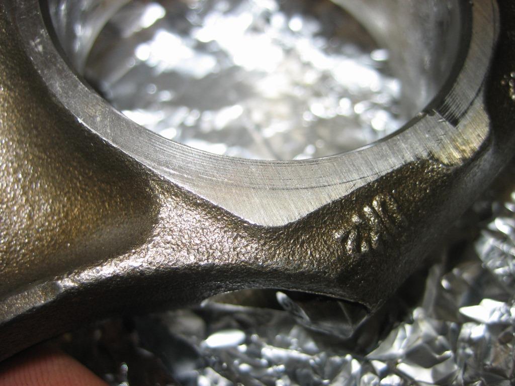

Теперь о найденых "косяках".
Кроме сбитого угла у шатунов 1-го и 4-го цилиндра (2-3 ещё не смотрел), фото тут http://forum.audi80.ru/download/file.php?id=2963&mode=view, есть износ юбки шатуна. У четвёртого цилиндра износ вроде побольше чем у первого (с одного боку). Мерил в самом тонком месте. Получил 80.95мм. Странно, но износ не на краю юбки и не над кольцами, а на юбке ближе к кольцам. Почему износ в этом месте (а не с низу юбки)? Греется и расширяется сверху? Это критично? Может стучать? (на стенках 4-го цилиндра износа вроде не заметил).

Ну и ещё на боковой пов-ти шатуна 4-го цилиндра есть какие-то круговые полоски или царапины. На шатуне 1 их нет. Может что-то в блоке за шатун задевать?
