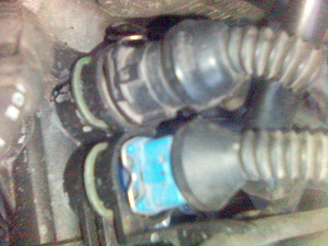

вобщем такая беда случилась: недоезжая 3км к дому, рвется ремень генератора (там он на генератор и на помпу) и что делать??? толкать я не стал, завел при 80км/ч домой... после замены ремня (поставил клиновидный Жигулевский, другого не нашел) все работает в порядке кроме датчиков температуры...
1) Датчик Сигнальной лампы перегрева двигателя - при температуре двигателя 50 градусов начинает мерцать... типа перегрев...
2)Контрольный датчик температуры - стал показывать температуру до 90 градусов (87-89) когда должно, быть если не ошибаюсь 90-92 градуса...
так я вот думаю, походу я их подпалил, менять нада или что??? до этого все было окей
ВОТ ОНИ ЭТИ ДАТЧИКИ...

По поводу датчиков->за те симптомы которые ты описал отвечает один датчик,на твоей фотке он черный,синий дает сигнал на мозг о температуре двигла.

по поводу датчиков, я отсоединял по очереди их и видел такую картину, лампочка не мерцает, датчик показывает и наоборот....
ну вобщем лучше заменить их да?

Такого не может быть,еще раз повторяю что синий датчик дает сигнал о температуре ОЖ на мозг и со стрелкой ни как не связан.Если скидывал клемму с синего датчика с включенным зажиганием то теперь в мозгах осталась ошибка,сотри ее.А черный датчик поменяй.
извиняюсь, а как стереть то?)))

Клемму скинь с аккумулятора и все,потом еще рекомендуют сделать стартовую инициализацию,но я на нее забиваю cool
