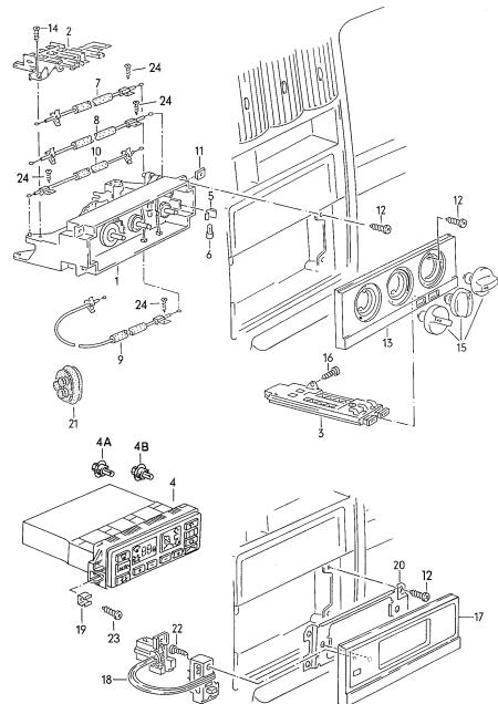

#3     Скорость печки. 08 июн 2010, 10:02
Тебе надо озаботиться состоянием детали 893 959 911. (№2)

#4     Скорость печки. 08 июн 2010, 10:38
Вечером озабочусь этой деталью номер 2 biggrin Спасибо. Разберусь, отпишусь.
