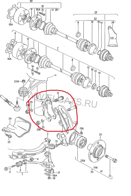

Если внизу стойку не разбирать и не менять опорники а только стойку , то можно и без сход-развала обойтись .Вот разборная стойка

..не снимать думаю проблематично - ты бы видел внешний вид гайки! Я читал что перед установкой рекомендуют прокачивать. Надо мне это или нет?
#227     Re: Амортизаторы 27 дек 2013, 17:33
А в чем проблема снял колес(авто на пенек или сто еще) снял суппорт ,снял торм диск , выдавил рулевой наконечник , освободил шаровую и вынул из стойки открутил под капотом гайку на 27 по моему и вытащил всю стойку на волю . Я прокачивал хотя в нете много, всего кто пишет надо, кто не надо. что за гайка? на стойке что держит картридж?
