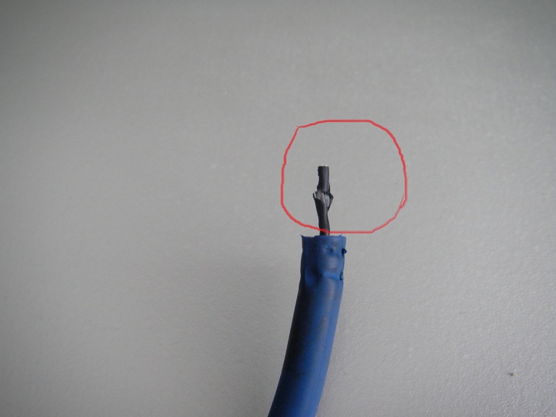

Andrey96 писал(а) :
Поэтому я поставил этот коммутатор, скачки исчезли, но на прошлой неделе появились снова, поэтому причиной был не коммутатор.
В одно прекрасное утро поехал я на работу , только отъехал от дома метров 800 машина начала троить , двигатель трясти, потихоньку доехал до работы , была суббота поэтому особо никто  не мешал, стал искать причину. Пока бегал вокруг машины, трогал все подряд, все стало опять нормально, только тахометр скакал по прежнему. Вечером собрался ехать домой завожу машину ,а ее опять тресет-троит, начал сдергивать наконечники со свечей , а 3 цилинд не работает, меняю свечу , опять не работает, меняю провода 3.4 цилиндров не работает 4 беру провод прозваниваю а в нем обрыв, нахожу обрыв пересаживаю наконечник , ставлю , завожу машина работает нормально , тахометр не скачет.Для интересо снимаю остальные ВВ провода прозваниваю во всех обрыв кроме провода от катушки до трамблера, а в первом аж в двух местах .
При этом машина нормально работала, зимой заводилась -30, а тахометр почувствовал.

Кстати, а ты в курсе, что провода на свечи штатно имеют приличное сопротивление и на порядок выше, чем провод на бобину
я 15 лет работаю в энергетике и что такое сопротивление и что такое обрыв хоть далеко , но понимаю.
Обрыв во всех провадах был на растоянии 1,2-2см от наконечника свечи, наконечник снимал а центральную жилу просто вытаскивал, она была вся в саже и ваняла горелой изоляцией,  провод обрезал наконечник переставлял.
Центральная токопроводящая жила вся высохла и рассыпалась оставалась она веревка. После востановления обрыва провода имели сопротивление порядка 100-300 МОм.
А вопрос был поставлен вполне корректно почему двигатель работает равно, а тахометр скачет. Если бы не было сбоя в работе , я наверное все еще так и ездил бы.
Этот еще в хорошем состоянии (коментарий к фото)
SANY0380.JPG [ 87.03 КБ | Просмотров: 2443 ]
