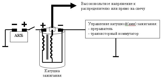

У нас применяется классическая система зажигания с накоплением энергии в индуктивности (катушке зажигания). В этом случае энергия накапливается в первичной обмотке катушки зажигания при замыкании первичной цепи на массу (+ всегда подключен через замок зажигания), а при размыкании первичной цепи во вторичной цепи индуцируется высокое напряжение, подаваемое на свечи.
Катушка зажигания имеет три клеммы:
- на первую подается питание (+ 12 В) от выключателя зажигания – это как раз тот контакт 15. Эта клемма соединена с первичной обмоткой катушки.
- на вторую коммутируется масса автомобиля, а это как раз контакт 1
В простейшей системе зажигания на Жигулях например, эта клемма соединена с массой через контактный прерыватель зажигания (у нас этот контактный прерыватель заменен на бесконтактный датчик Холла это тот же прерыватель, но маломощный +Коммутатор, который является как бы усилителем для датчика Холла). При вращении распределителя, происходит замыкание прерывателя на землю, через первичную обмотку катушки начинает течь ток - идёт накопление энергии в катушке. В момент размыкания контакта прерывателя во вторичной обмотке и высоковольтном выходе катушки индуцируется ток высокого напряжения (до 25 кВ), который через третью клемму ( высоковольтный выход катушки) и вызывает искру в свече.
Вот поэтому, измеряя напряжение между клеммами 1 и 15, надо понимать в каком положении находится «прерыватель» (в нашем случае шторка) и все это конечно при включенном зажигании!

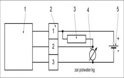

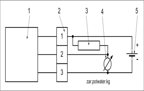

Проверка датчика Холла
Так можно проверить датчик Холла: 1 – датчик; 2 – разъем (1 – красный провод, 2 – зеленый, 3 – черный); 3 – резистор МЛТ-0,25 1,5 кОм; 4 – светодиод типа АЛ307 или вольтметр (тестер); 5 – батарейка 9 В («крона» или другие).
Первое, что нужно сделать – отсоединить разъем кабеля, подходящего к датчику. Важнейшее условие, которое следует свято соблюдать: зажигание при этом должно быть выключено! Несоблюдение этого условия – одна из основных причин выхода из строя датчиков Холла в эксплуатации. Теперь соберите простую схему, показанную на рисунке. При вращении вала распределителя (все равно – у снятого прибора или непосредственно на двигателе, поворачивая коленчатый вал) светодиод должен попеременно загораться и гаснуть, указывая на наличие сигнала. Еще одно важное замечание: ни в коем случае не проверяйте датчик контрольной лампой! Именно так погублено множество приборов.Во время эксплуатации обращайте особое внимание на чистоту разъема и надежность контакта его штекеров. Большое значение имеет также хороший контакт коммутатора с «массой», а кроме того – состояние клемм аккумуляторной батареи. И еще. Периодически осматривайте внутреннюю поверхность крышки распределителя, очищайте ее от загрязнений. Это предохранит от утечек высокого напряжения и их вредного воздействия на датчик.(Взято от сюда)
