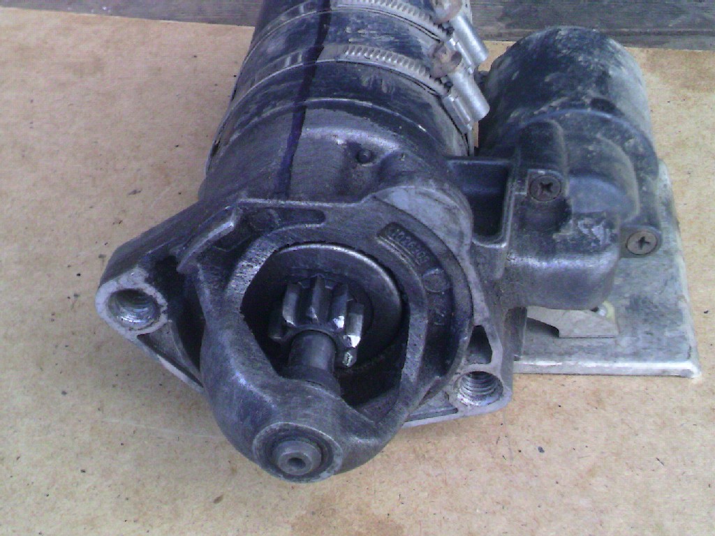

ребят не подскажите никто не встречал стартер бош :-втягивающее под два болта а то привезли мне не знаю откуда он и куда а еще заметил отверстия крепления стартера там резьбы нет и оно меньше в диаметре, может это от ауди б2 или б1. а еще обмотка в нем откручивается и вилка стартера держиться болтом как на волге или классике :(
Сереж, ты хоть сфотай, может кто и узнает, а так по описанию тяжело. А самое простое сходи в ремонт стартеров - они точно скажут от чего это.

#358     Re: Проблемма со стартером. 05 авг 2014, 20:11
фотки скинул
#359     Re: Проблемма со стартером. 06 авг 2014, 00:39
А отличия от моего Боша есть? Что то не пойму!!! :D

#360     Re: Проблемма со стартером. 06 авг 2014, 08:18
интересно как он крепиться там на ушах стартера отверстия меньше и без резьбы
