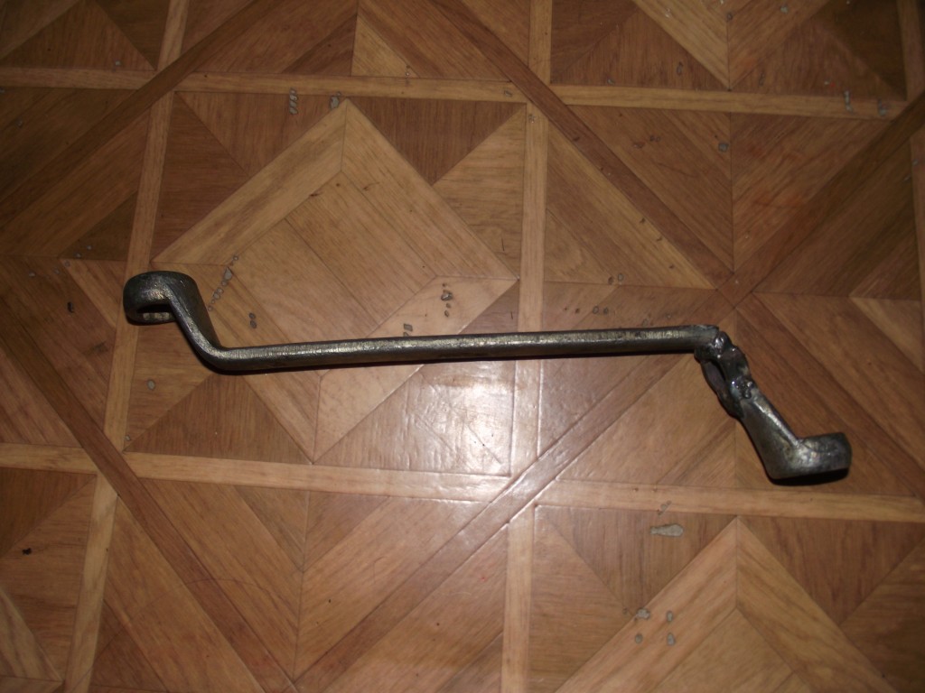

ну правда я ключ сварил себе для этого дела, теперь можно быстро снять
Что за чудо ключ, ччто можно быстро снять - рассказывай?

#32     Re: Стартер 14 авг 2012, 14:41
От копейки оказались чуть больше по внешнему диаметру, хотя конечно внешний диаметр нежелательно подтачивать, но там немного надо.
А ключ просто удлинил, обычной длиы не хватало, мешали штаны, головка не заходит, после 4х часов снятия дошло что надо сделать :wall:

#33     Re: Стартер 14 авг 2012, 15:13
Понятно. Я в отчете не просто так дал маленькую головку и маленькую трещотку - они влезают, а с трещоткой удобнее!

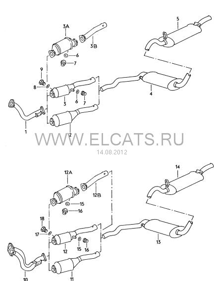

#36     Re: Стартер 14 авг 2012, 16:49
Могу предположить, что у тебя, Саня, стоят штаны (та часть выпуска, которая после коллектора) одинарные, а у нас двойные... с одинарными оно всё попроще делается
