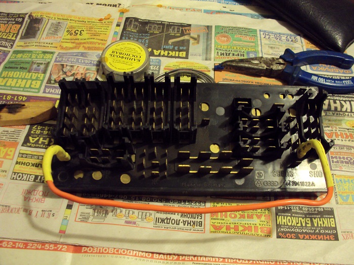

#38     Re: Куда подключить противотуманки? 15 ноя 2013, 21:56
Macelroy писал(а) :
А разёмов под капотом нет.откуда они выходят чтоб запитатся штатно?
Кнопка противотуманок есть во всех, а вот проводка у кого есть а у кого нет. У меня не было, делал все по штатной схеме.
1. На блоке предохранителей снизу надо установить перемычку как на фото.
2. Протащить четыре провода из салона через уплотнительную резинку, она такая кругленькая рогатая как морская мина, два провода заземляешь на массу что слева под полкой под рулем, а два других соединяешь вместе и потом на контакт Е55 (он пустой), там надо будет в разъем вставить дополнительный контакт, или просто прикручиваешь их на провод что идет от контакта F55, или если тебе проще прикручиваешь их к проводу что приходит на саму кнопку, на ее контакт 6.
3. Сверху на плате предохранителей на первом посадочном месте, удаляешь перемычку и вместо ее ставишь реле например 212 или 213.
4 Уж как подсоединить сами фары не рассказываю, это совсем просто.
И а далее наслаждаешься.

#39     Re: Куда подключить противотуманки? 15 ноя 2013, 22:08
Извеняюсь конечно но я читал и ничего не понял.Два провода на массу,два на кнопку,а для фары +и- где?
#40     Re: Куда подключить противотуманки? 15 ноя 2013, 22:15
Тезка, ты действительно ничего не понял. Четыре провода надо протащить из салона через резинку под капот к фарам. к каждой фаре по два, один от массы и один от кнопки! Ну а где плюс и минус вооб ще то для фары пополам, но ....... лучше сделать правильно, для это проводку сделай проводами разного цвета, скажем два коричневых на массу и два красных, их на кнопку.
Ну и если делать совсем все штатно, то надо бы протащить все четыре провода через разьемное соединение Т2, но я посчитал что так много гемора. и так не делал.
