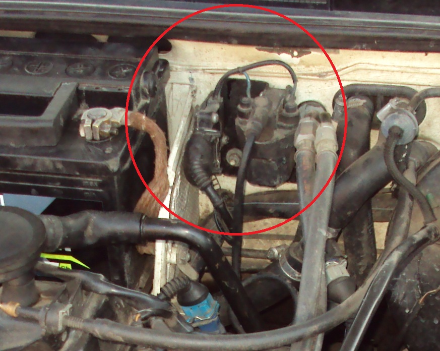

Похоже у меня колхоз какой то
Действительно - колхоз.Интересно где находится комутатор?Возникают сомнения,что стробоскоп поможет настроить зажигание.Можно фотку подкапотного пространства целиком увидеть?

Вот пожалуйста-Изображение[bgcolor=rgb(246, 246, 246)]комутатор[/bgcolor] обведён красным.А вот и он самИзображение
Меня интересует вопрос стоит ли переделывать или оставить как есть?
Чесно говоря я не уверен в том что говорю, но......
1. У АВК не должно быть никакого коммутатора, так как зажиганием управляет ЭБУ, и именно оно подает сигналы на катушку зажигания прямо без всяких коммутаторов. Может были такие комплектации как на фото, но......, повторюсь, я что то сомневаюсь.
2. Катушка зажигания у меня стоит как по ссылке, ну может чуть чуть не такая по размером (по фото трудно судить), но явно не круглая как у Виктора.
3. На В4, в той комплектации как у автора (Виктора), должен штатно стоять АБС, которого я почему то не вижу :shock: .
По фото подкапотного (а фото показывает не все пространство) не понятно, вроде АВК, а вроде как и нет!!! :shock: Чувствую надо разбираться Виктору что у него все таки стоит, и что там штатное, а что наколхожено!!! Виктор давай еще фотку, всего подкапотного, полностью.

#24     Re: Сбил зажигание? 17 сен 2012, 11:39
Вот Изображение
#25     Re: Сбил зажигание? 17 сен 2012, 21:03
Ну что можно сказать Виктор, действительно АВК. На счет АВС, наверное действительно не комплектовали, хотя как так может быть не знаю, ведь помоему FryPpy говорил что АВС на В4 не опция а базовая. Далее гена стоит явно не родной. Печка отсуствует, ну и т.д.
Но если это все таки АВК, то коммутатора не может там быть!!!! Можно предположить что коробочка на фото http://imglink.ru/show-image.php?id=01a ... 3b67f75fb8, это нечто другое!!! Или другой вариант, сгорел скажем ЭБУ (выходы на управление катушкой зажигания) и приколхозили коммутатор и катушку зажигания от В3! Других идей нет!

#27     Re: Сбил зажигание? 18 сен 2012, 17:53
Виктор, но АВВ ведь это К-Джетроник, а не Мотроник и система зажигания никак не связана с ЭБУ двигателя. А у тебя Диджифант!!! Думаю такая замена теоретически возможна, но думаю геморойно, этио надо изучить все схемы, все расчитывать и смотреть что бы все состыковалось без пергрузок! И как это ты пишешь что .....приспокойно ставится на АВК. Че то я не понимаю! Я такого на Диджифанте такого не видел ни разу! Тут я пас!

#28     Re: Сбил зажигание? 18 сен 2012, 18:33
Юра, ну как сигнал с эбу может идти прямо на катушку? такого быть не может, полюбому должен стоять усилитель
#29     Re: Сбил зажигание? 18 сен 2012, 18:55
Правильно Денис, вот этот усилитель и стоит как я понимаю в ЭБУ, или точнее там предусилитель, а основной мощный ключевой какскад в самой катушке или рядом с ней, вот как АВК штатно (см. фото) ! У меня именно так и стоит!

#30     Re: Сбил зажигание? 18 сен 2012, 22:37
в самой катушке вряд ли, а вот черная фиговина куда разъём подходит (прикручена к корпусу авто) очень уж на него похожа.
