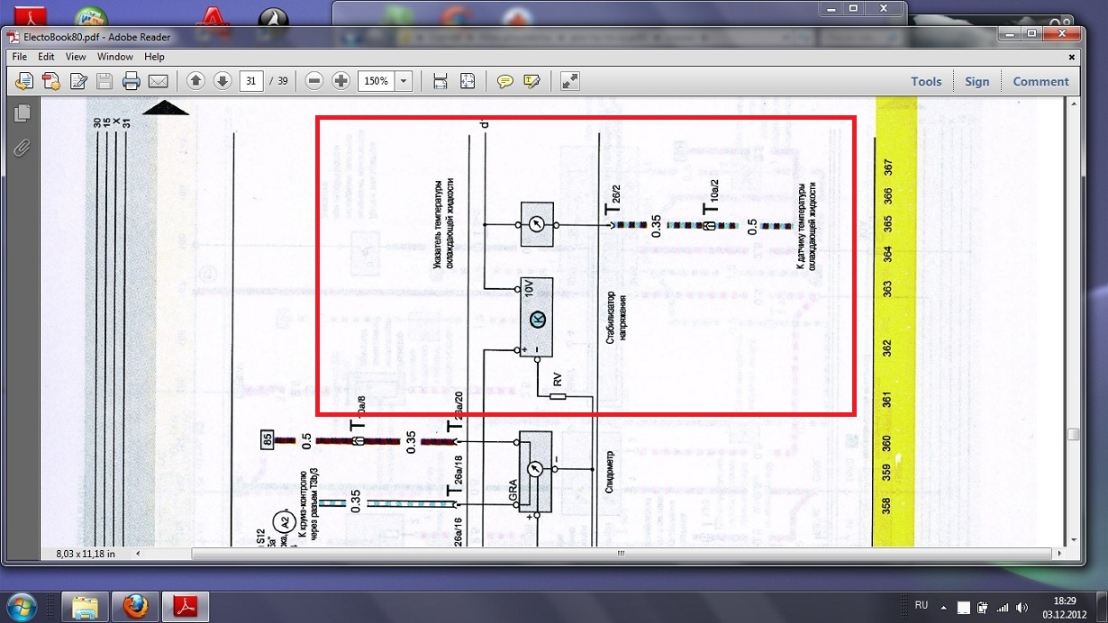

поставил сегодня другой датчик толку 0,даже если вытаскиваю из него 2 контакта и замыкаю их то указатель темп не реагирует,но если вытащить из датчика темп 1 провод и замкнуть его на массу самого датчика то указатель ползет медленно к 120гр, получается на датчик не идет -или+ ?
#18     Re: приборка 03 дек 2012, 17:32
вот кусочек эл.схемы,надеюсь поможет.
т.jpg [ 243.96 КБ | Просмотров: 3588 ]
#19     Re: приборка 03 дек 2012, 17:44
У Сергея кусочек не тот вышел :D
Вот здесь, я про штеккер спрашивал и Игорь plumbum: мне мозг подправил дав, кусочек схемы!
На датчике один контакт и масса датчика это термосопротивление на приборку, а второй контакт - выключатель! Поэтому, то , что ты уже выяснил - правильно
Только твой вывод там неправильный
Минусом является масса датчика!!!
У меня сегодня новый датчик - показал нормальную температуру - при работе 92 гр, а Карлсон при 98 гр., правда его поставил в последнюю очередь, сначала тоже пропаял приборку и кинул дополнительно проводком + от стабилизатора к показометру ДТОЖ, но это ничего не дало!
Вот теперь хочу посмотреть, что со старым датчиком??? Первое, что показал осмотр, то что масса ( то есть плоскости соприкосновения с тройником) все закисшие и черные, думаю, что это и есть причина - при смене я зачистил посадочное место на тройнике шкуркой - заглядывать там плохо, поэтому не скажу, но думаю там тоже за 22 года окисел будьте нате. Потом датчик сфотаю!
#20     Re: приборка 03 дек 2012, 18:19
Датчик неисправен или контакты в фишке перепутаны местами.
