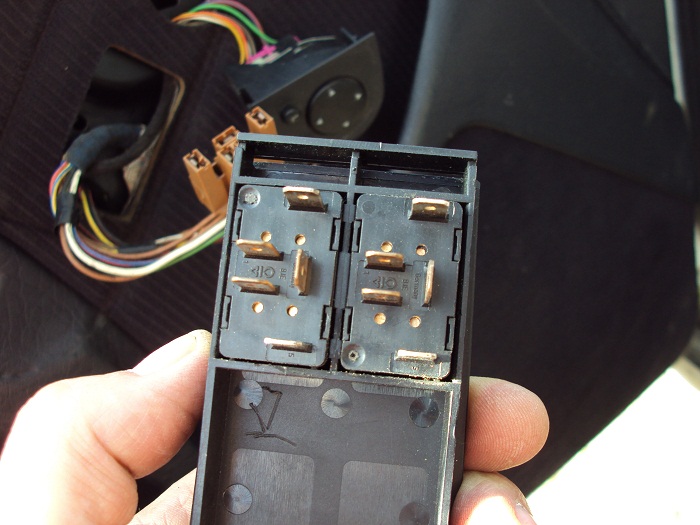

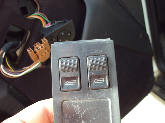

Сегодня искал глюк в стеклоподьемниках (никогда не гаснут лампочки в кнопках) , разобрал все, причину нашел, но устранить не смог, не захотел разнивать жгут от блока управления. Но вопрос в другом, хотел перебрать кнопки, что в дверях, но так и не смог их снять с панели (см. фото) Кто знает как они снимаются? Чем они там фиксируются.

Сергей, именно для профилактики. Других причин нет, кнопки работают! Я особо и не перживаю пока. А вот если лампочку поменять??? Снимать и разбирать то придется :( . Вот была мысль светодиоды поставить например! А снять не смог, не хотелось что то сломать! Надо заехать на разборку помотреть как они там держатся.

Посмотрел я на разборке как эти кнопки отдельно выглядят. Есть там на кнопке два зацепа по одному с каждой короткой стороны кнопки. Туда надо засунуть тонкий металл (типа тонкого ножа или металлической линейки) со стороны контактов, думаю так можно будет снять ее. По случаю попробую!!!
