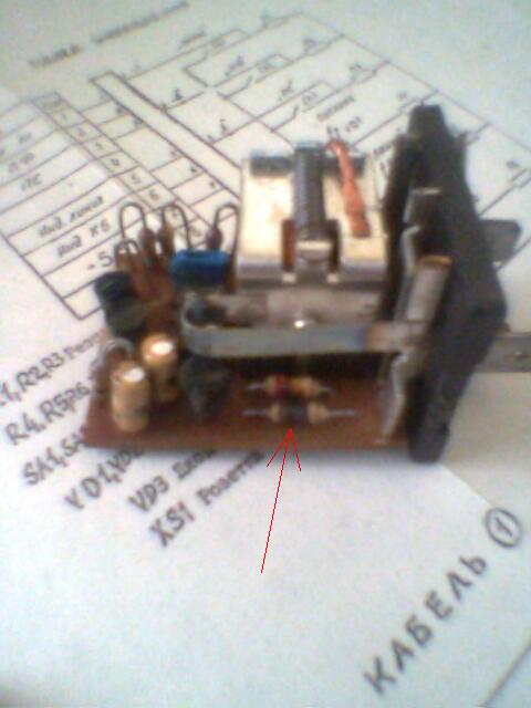

#13     Re: вопрос по поворотникам 29 май 2011, 22:30
Костя, подрулевой не проблема половинить, опыт есть :)
Итак, сегодня. Подчистил контакты на реле. Баг повторился.
Стучишь по реле - проходит.
Располовинил снова реле. К слову № нарисован 21, родная Хелла, мейд ин джёмани.
Изучил более детально его.
Обнаружил на плате трещинку круговую возле одной пайки.
С обратной стороны П-образная штука, ножками уходящая в плату. Вот на одной из них и, похоже, нет контакта. Трещина. Пока прошёлся ножом, обжал, поставил - целый день ездил - ни разу не проявилась проблема. Завтра пропаяю и зафотаю. Всем отписавшимся спасибо, похоже проблема найдена.

#17     Re: вопрос по поворотникам 31 май 2011, 09:15
обещанные фото
релюха
тут, где обвел с обратной стороны на плате отошла пайка
