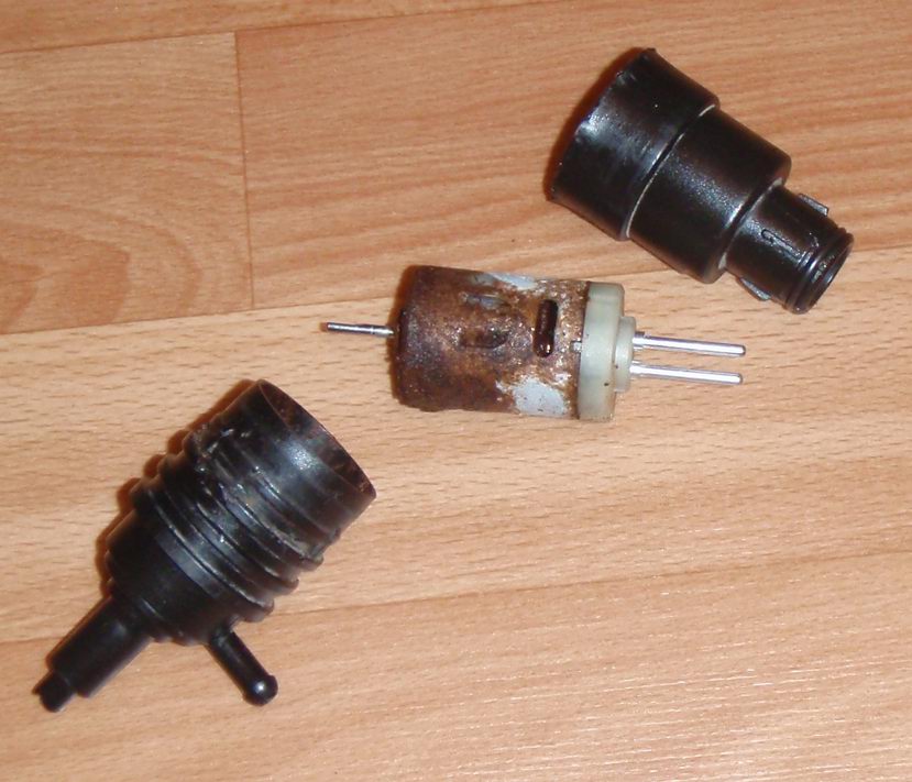

разбирал - он похоже разборный - но в некоторых местах треснул пластик (что-то типа креплений) - чистил, ржа заклинила вал, смазывал - но уже после замены (думал что он перегорел).... основная проблема - вода проникает в часть где моторчик там ржы было навалом даже на статоре - вывод - дело уже не во втулках, а в уплотнении между насосом и моторчиком... у меня там что-то типа резинового кольца было со стороны насоса.... ну и со всеми вытекающими :)
Ставьте от ТАЗа (правда поймойму от 10ки) или в экзисте ищите заменители... брал OSSCA - все ничего на датчик уровня уже начал врать (похоже зависает в нижним положении) - правда он был маненько доработанный - возможно в этом штука... но качает и поливает отменно...

На всякий случай про разборку насоса и то как он внутри ржавеет... после чистки и смазки опять заработал - но на долголи? Поэтому он был заменен на новый а этот сложен в коробку до лучших времен
PS
Во время разборки в верхней части пошли трещенки - так что при сборке пришлось бы его заклеивать ну и билет в один конец...
Комментарий к файлу: Внутренности
P9130205.JPG [ 90.09 КБ | Просмотров: 3609 ]
#15     Re: насос стеклоомывателя 05 апр 2011, 11:49
Леш, а он что - развинчивается??? Я на своем никаких щелок не нашел!
#16     Re: насос стеклоомывателя 05 апр 2011, 15:30
судя по фото на резьбу не похоже.
#17     Re: насос стеклоомывателя 05 апр 2011, 17:19
Нет - надо поддевать отверткой и тянуть вверх (что-то типа китайских защелок но по всему периметру) - поэтом и трещины...
#18     Re: насос стеклоомывателя 05 апр 2011, 18:24
Одноразовый однако.
