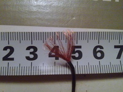

я использовал вот такой провод.(используется в подвижных механизмах).а поверх вставок кусок изоляции подходящего диаметра(силиконовая трубка)натянул с мылом.
Фото228.jpg [ 91.19 КБ | Просмотров: 3016 ]
