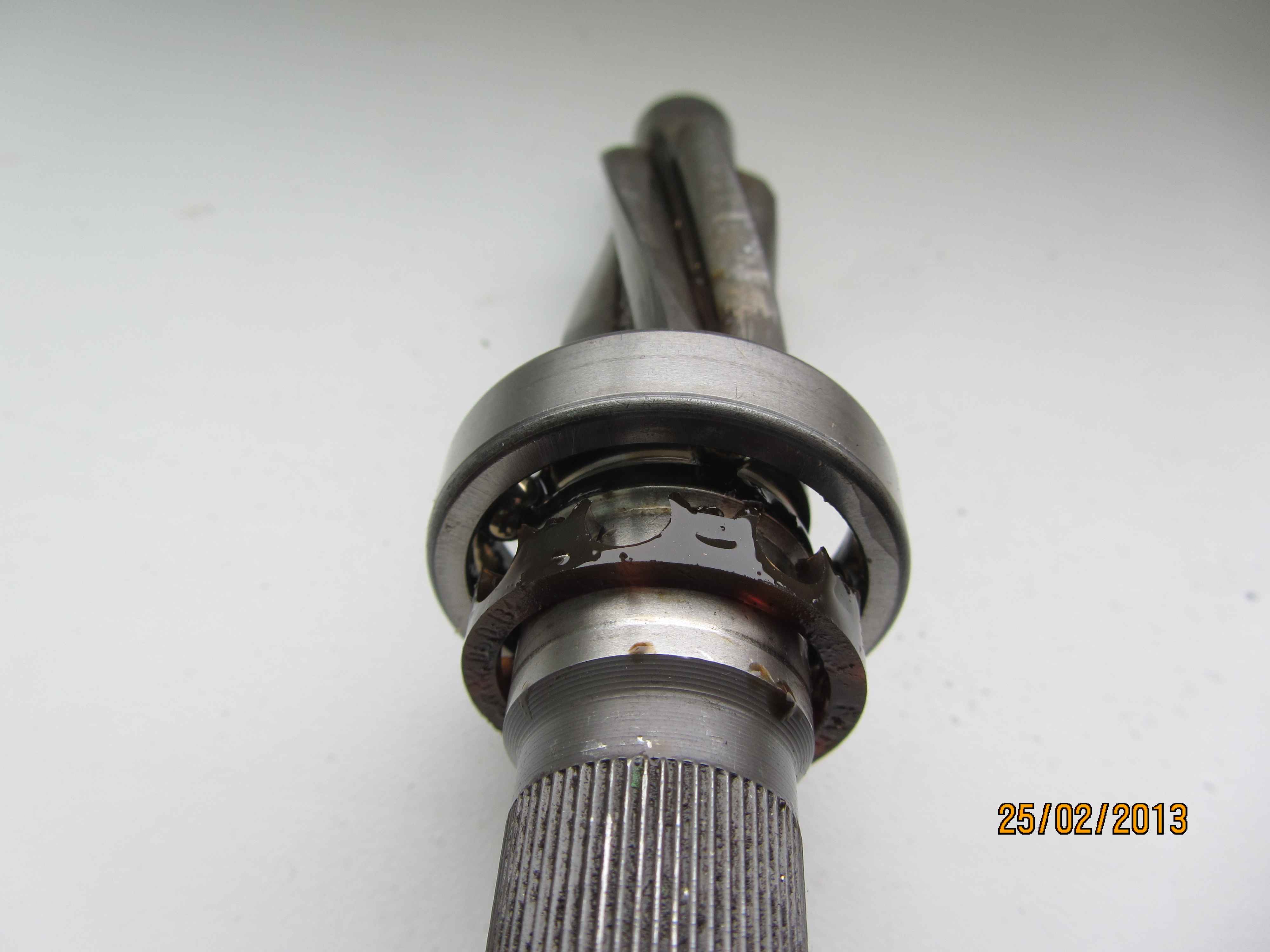

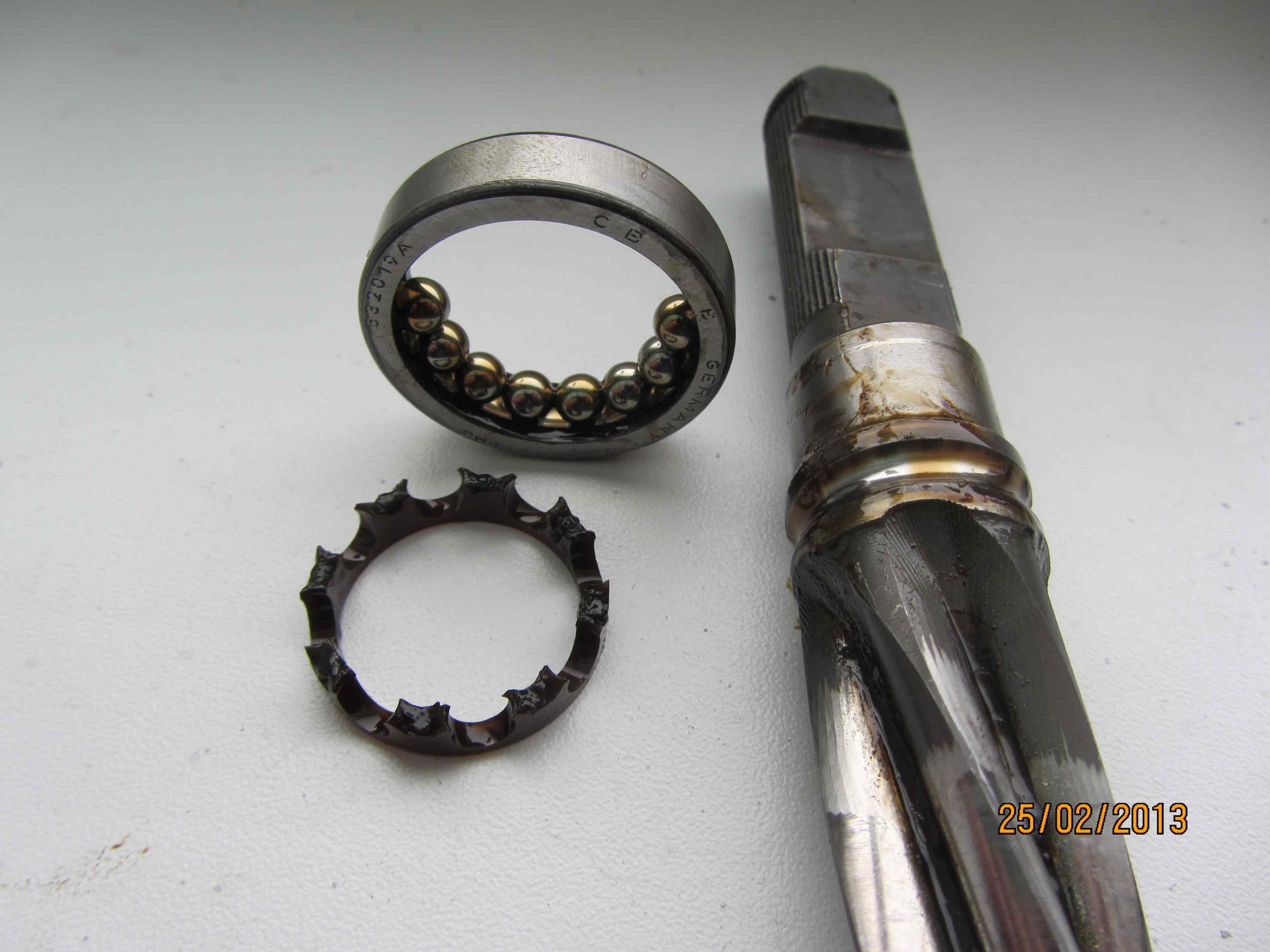

Рейка с переходной В2 одинаковая, в рейке есть еще одна приличная засада, подшипник на червяве не меняется и не продается отдельно. Сам червяк является внутренней частью для подшипника т.е. шарики крутятся непосредственно по червяку. Если это узел изношен то червяк можно позаймствовать только с другой рейки. В моем случае червяк являющийся подшипником проворачивается чуть рывками хотя разобрав его криминала никакого я не увидел, подшипник этот не имет люфта совсем. Вот и думай так он должен вращаться с преднатягом подшипника или плавно совсем, и спросить то толком не у кого.
#88     Re: Рулевая рейка 25 фев 2013, 11:50
Артем, вот сейчас посмотрел свой червяк, вращается абсолютно плавно, хотя чувствуется, что промыть надо - иногда грязь чувствуется, но редко... и на подшипнике номер есть 532019А, правда думаю их не продают, т.к. сборка нестандартная...
Хотя, посмотрел - разбирается достаточно легко!!! Там специальный полиуретановый сепаратор, который вставляется с одной стороны, поэтомы, толкнув его от червяка к шлицам он спокойно выходит, освобождая шарики. а потом, как обычно шарики все в одну сторону и вынимаешь вал! Ща фотку дам...

#89     Re: Рулевая рейка 25 фев 2013, 13:09
Я тоже разобрал, промыл, собрал но вращается как-то с заеданием но при этом свиду все нормально. Понятно теперь что должен вращаться плавно, попробую поставить как есть, иначе придется со старой рейки перекидывать.
