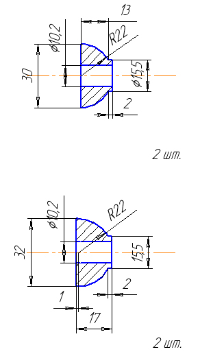

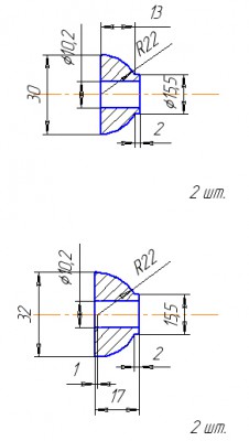

Ну вот вчера на половину победил свою лень и залез туда! И оказалось (по крайней мере сверху, поэтому и наполовину), что резинки от В4 по конусам нормально подходят в наши чашки, т.о. осталось нормально закрепить их. Вот набросал эскизик втулок. Диаметром 15,5 они входят в отверстие (в резинуах Ф=15), а шариком создают опорно-центрирующую поверхность и придавливаясь гайкой штока будут прижимать резинку по всей плоскости к чашке, а внутреннее отверстие Ф=10,2 будет четко по штоку! Надеюсь, что так победим эти невзгоды. В понедельник выточу, теперь главное, чтобы длины штока хватило, чтобы зажать все это!
Перефразируя известного персонажа :- Точите, Валера, точите !
