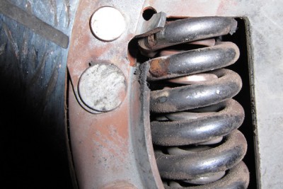

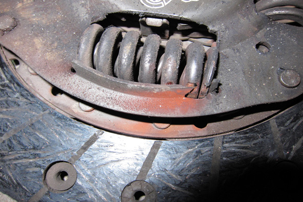

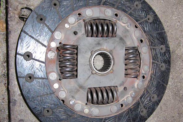

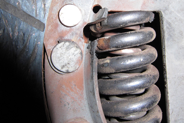

#20     Re: Удар при отпускании педали сцепления 24 окт 2011, 20:13
Добрый вечер всем!!! У меня аналогичная проблема, снял МКПП , пружины раздолбаны, поставил новый диск, внешние ШРУСы а рывки так и остались. Мож кто чем вылечил, поделитесь. ( вот таким стал диск от рывков)
3.JPG [ 165.8 КБ | Просмотров: 4780 ]
2.JPG [ 127.64 КБ | Просмотров: 4780 ]
1.JPG [ 144.65 КБ | Просмотров: 4780 ]
