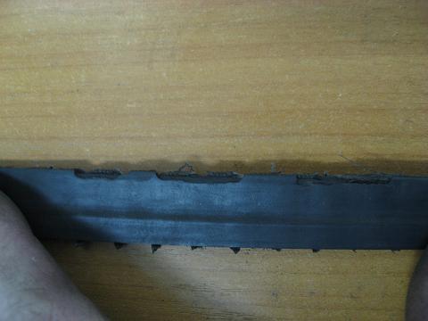

в последние дни, когда "скрежет" на 1000 об/мин усилился я поменял ролик натяжителя, потому что подумал, что это он, но результат остался прежним, и сам ремень стал выступать где-то на 1мм от края шкива распредвала...

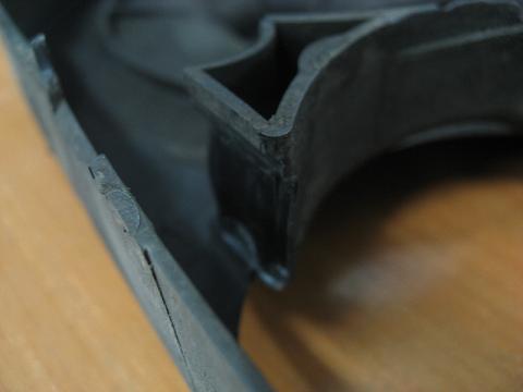

далее я стал искать места трения ремня, и увидел вот что:
IMG_3981_2.JPG [ 26.45 КБ | Просмотров: 5959 ]

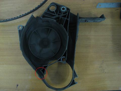

это нижний кожух если кто не понял)
особенно заинтересовало выделенное место
IMG_3983_2.JPG [ 18.35 КБ | Просмотров: 5959 ]
такое ощущение, что ремнём срезало где-то с 1мм пластика... может быть причина "скрежета" именно в этом, а не в промвале???

Нормально!!! Я этой осенью тоже самое прошел...и тоже думал на промвал...
Новый кожух за 230 р купил, новый ремень ГРМ и под пыво... ;)

При замене ремня грм тоже было трение оного о кожух - пришлось где то подогнуть, где то ччто то подложить до устранения шума.
