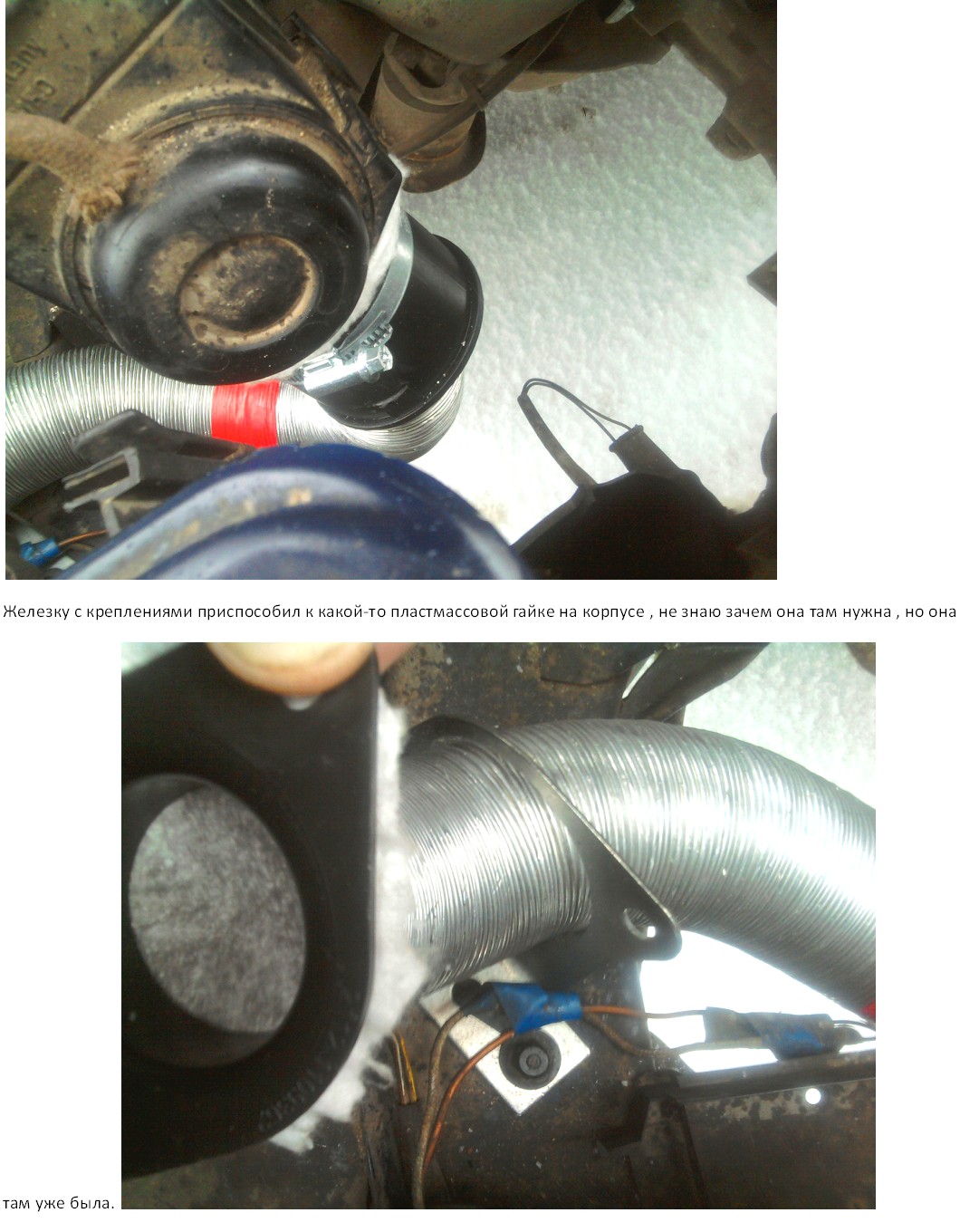

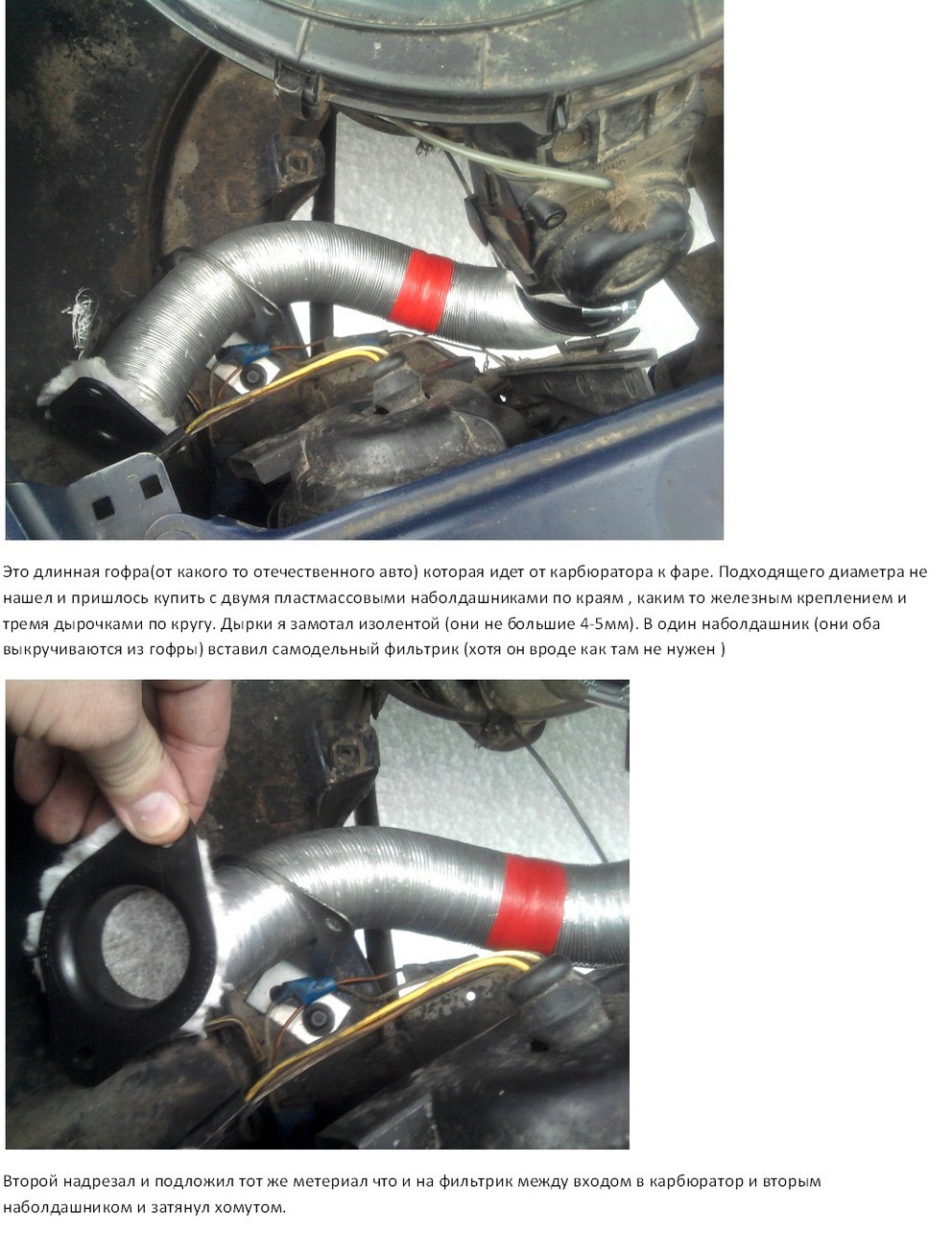

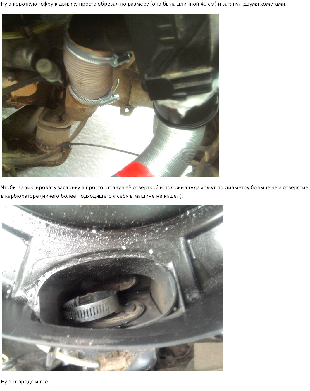

Сегодня ехал на работу и заглох . Решил попробовать зафиксировать заслонку на горячий. Сделал с помощью подручных средств и до работы доехал почти нормально , обороты практически больше не прыгали и я надеюсь , что со временем как вся влага из движка уйдет вообще будут стабильными. Уже на работе проверил работу заслонки - втянул ее ртом с огромным трудом , а назад она отскочила сразу и резко. Пока буду ездить с зафиксированной заслонкой , а в воскресенье попробую её заставить работать . Также выкладываю фото того как я установил гофры , может кому нибудь пригодится. Ну и то , чем можно зафиксировать заслонку если под рукой ничего нет . Гофры (две штуки ) и три хомута к ним обошлись мне всего в 280 рублей , а работа по установке заняла минут 20. И еще , после фиксирования заслонки заработала практически нормально печка, до этого она еле грела (что меня очень обрадовало).

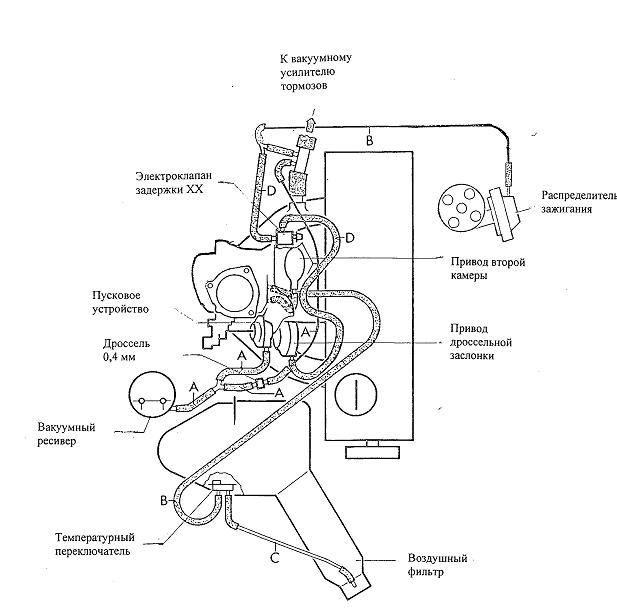

Даже мои размышления нашлись ;) В общем ещё повторюсь в своих размышлениях. При запуске за счёт разряжения солдатик приподнимается, создавшимся разряжением перекрывается заслонка на забор горячего воздуха. В зависимости от температуры исгивается биметалическая пластинка солдатика. Если заглушить и температура в воздухане меньше 20-35 (зависит моновпрыск или карбюратор), то заслонка будет в положении забора горячего воздуха. По мере прогрева воздуха солдатик приоткроется и забор будет холодного воздуха.
Вакуум забирается как через пластмассовый штуцер снизу, так и через отверстия сверху (одно в корпуе, другое в жиклёре с шариком). Я предполагаю, что жиклюр с шариком заведуют подогревом всасываемого воздуха под нагрузкой - газ к примеру в пол (привёл условно, это как крайнее положение). В этом режиме скорость потока в карбюраторе, моновпрыске большая, следовательно и обмерзание будет интьенсивней. При этом разряжение сверху будет больше, чем через пластмассовый штуцер и это приведёт к переключению забора воздуха на горячий. Интенсивность нагрева под нагрузкой зависит от положения шарика - он нивелирует разряжения между входом в платмассовый штуцер и через жиклёр с шариком. Тааак, начинаю запутываться ...
Комментарий к файлу: может такая схемка понятней будет
Vakuum_K1[2].JPG [ 46.45 КБ | Просмотров: 3692 ]

Ты и меня запутал. А можно попроще объяснить мне что именно нужно сделать чтоб у меня заработала заглушка??? Пока я установил хомуты (их у меня не было вообще), и зафиксировал заглушку в положении горячий . Ща выложу как это сделал и кстати проверьте пожалуйста у меня все там правильно или нет. Если что не так , то прошу не ругайте меня . Я за рулём меньше трёх лет , но так как голова вроде на месте и руки тоже растут вроде как надо , то во всех проблемах пытаюсь разобраться сам.

1 фото
1.jpg [ 243.9 КБ | Просмотров: 3683 ]

#65     Re: Вода из двигателя в кастрюлю карбюратора 04 фев 2011, 21:07
2 фото
2.jpg [ 250.84 КБ | Просмотров: 3683 ]

#66     Re: Вода из двигателя в кастрюлю карбюратора 04 фев 2011, 21:07
3 фото
3.jpg [ 225.87 КБ | Просмотров: 3681 ]

Костя некорректно так говорить. Терморегуляторы довольно инертные системы и не могут так быстро реагировать на быстроизменяющие просессы в том числе и изменение оборотов двигателя. Да это и не нужно. При морозе на улице (не могу назвать цифры сколько именно), как бы ты не газовал или стоял на месте на ХХ, заслонка вообще никогда не переходит на холодный, по крайней мере у себя я не видел такого. Эффективность жаровни не такая уж и высокая. Правда у меня она уже вся сгнила почти, дырявая, пора наверное че то другое приколхозить. Так что говорить о каком то подогреве неправильно. Можно проще сказать о принципе работы термоклапана, не в даваясь в тонкости его конструкции. Это биметаллический клапан. Чтобы он работал корректно. засасываемый в карб воздух должен попадать и внутрь самого термоклапана, на сами биметаллические пластины, ведь именно то они реагируют на температуру. Клапан не может быть герметичным!!!! Вот для этого и служит калиброванное отверстие 0,2 мм через которое воздух с кастрюли попадает внутрь термоклапана. Вот и весь принцип. А гаде подогрев Костя, может ты не так выразился? Или я тебя не правильно понял?
