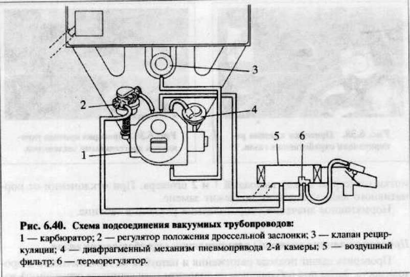

#57     Re: Вода из двигателя в кастрюлю карбюратора 03 фев 2011, 22:22
Вот как и обещал картинка системы, правда это от другого карба 2ЕЕ, но это не важно, в отношении этой системы они все одинаковые.Позиций 2 и 3 у тебя наверняка просто нет (это только для 2ЕЕ), поэтому не ломай голову.

Попробуй. Только крышку фильтра сними, чтобы видно было. А второй шланг на карбюратор есть?
#60     Re: Вода из двигателя в кастрюлю карбюратора 03 фев 2011, 22:44
alexa2326 писал(а) :
Шланг к заслонке у меня подходит , но мне кажется что он не тянет воздух вообще
может так и быть. Ведь задача термоклапана в кастрюле, как раз и перекрывать вакуум (т.е переводить заслонку на холодный воздух) при температуре 25 градусов. Вот правда с температурой немного расходятся данные. Здесь на форуме встречал данные от 20 до 35 градусов. Поэтому клапан надо отрегулировать! Но перед регулировкой проверь все соединения шлангами от него в патрубок(там где заслонка), и от него к карбу. Кстати если перепутаешь местами трубки идущие к термоклапану работать не будет. И обязательно сними его и промой бензином. Прозрешь сколько оттуда гадости выйдет.Лучше почитай описание этого девайса. Понятнее будет. А вот само описание, было на старом форуме, у меня не сохранилось, к сожалению. Думаю наверняка у Валеры есть. Валера помогай.
