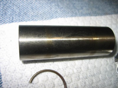

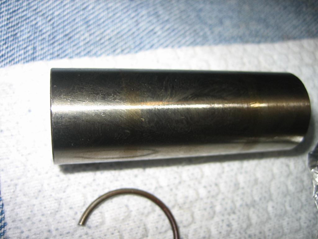

Осмотрел шатун и палец. Ну нет там износа. Всё сидит мёртво, не шатается. Разницы между первым и четвёртым цилиндрами не вижу. Размер пальца 20.06 (мерил штангенциркулем). Номинальный не знаю. Внутренний размер втулки померить нечем. ФОТО 1.
Ну и кольца выглядят нормально. Никаких видимых царапин, сколов, неравномерностей или отличий по цилиндрам я не вижу.

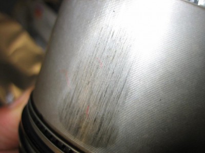

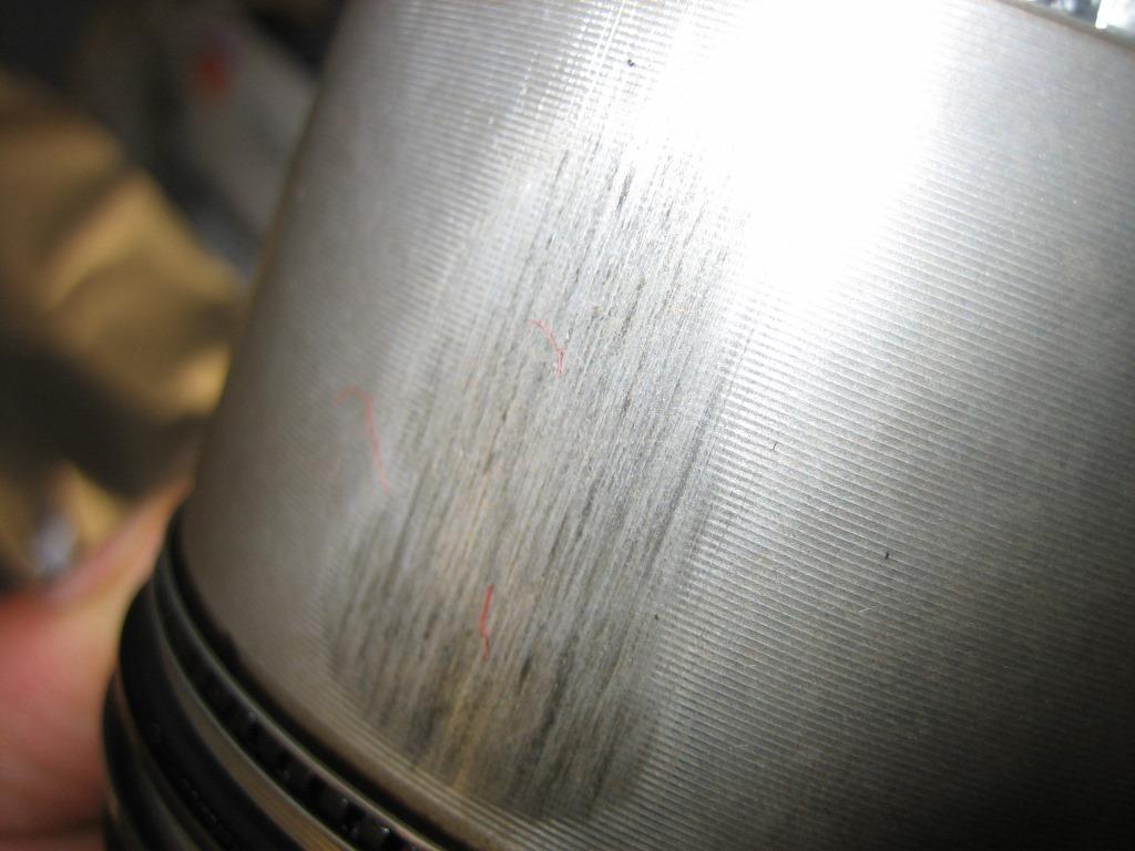

Теперь о найденых "косяках".

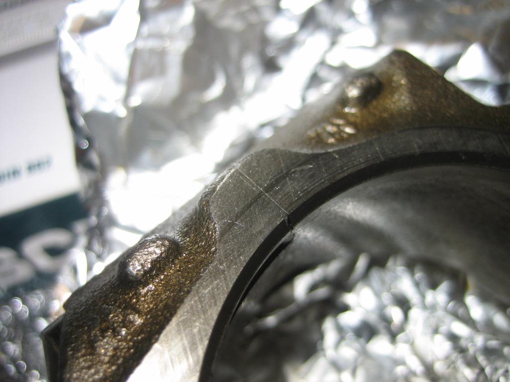

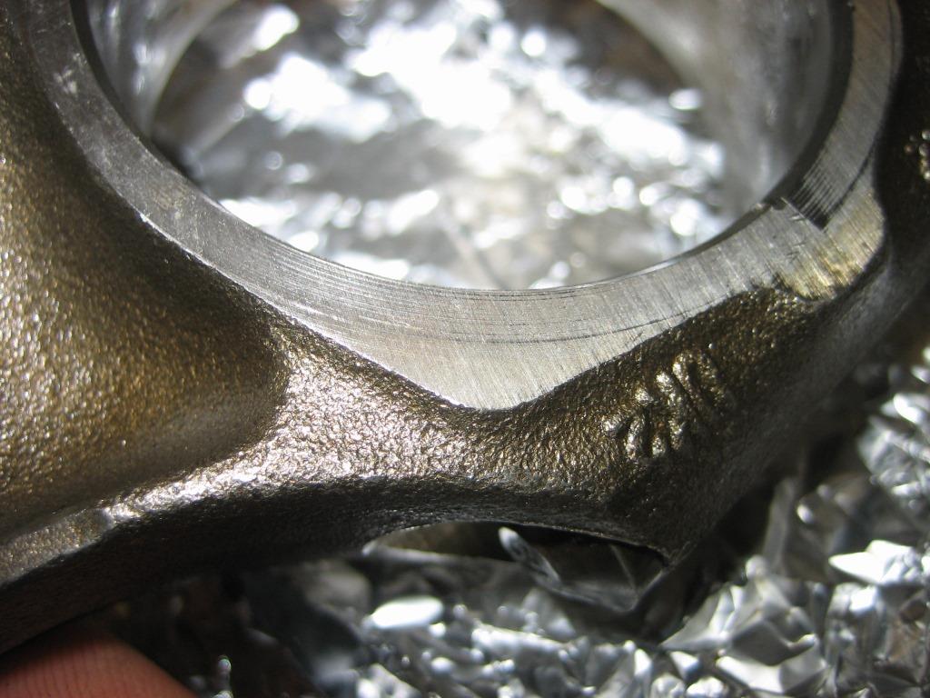

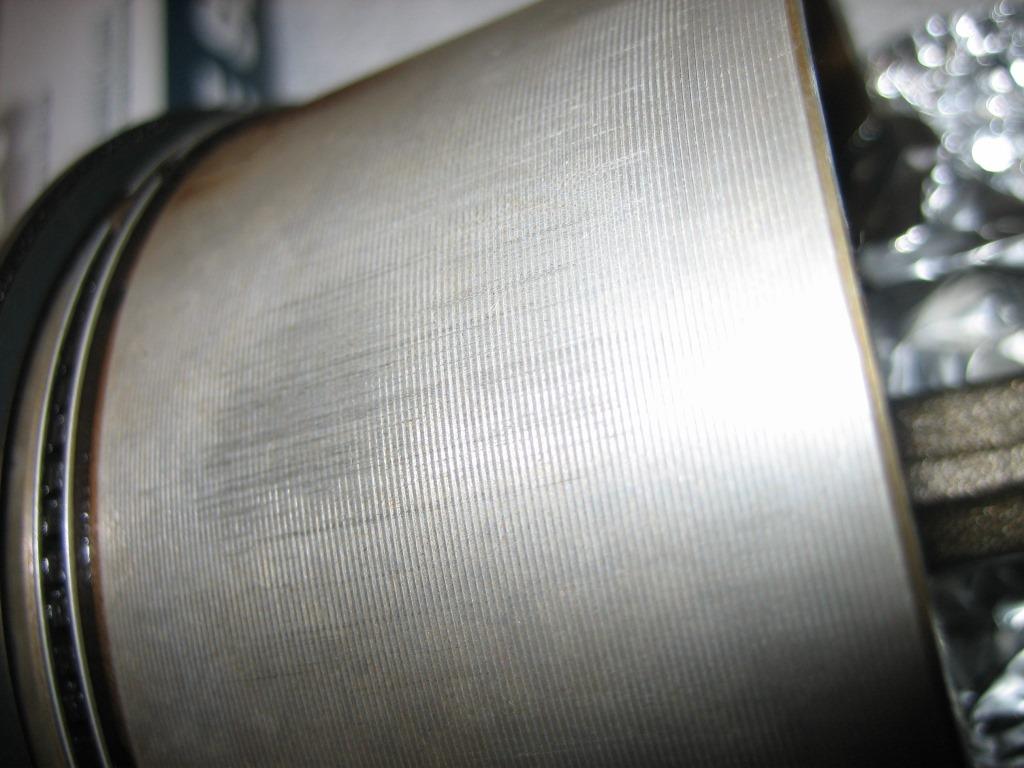

Кроме сбитого угла у шатунов 1-го и 4-го цилиндра (2-3 ещё не смотрел), фото тут http://forum.audi80.ru/download/file.php?id=2963&mode=view, есть износ юбки шатуна. У четвёртого цилиндра износ вроде побольше чем у первого (с одного боку). Мерил в самом тонком месте. Получил 80.95мм. Странно, но износ не на краю юбки и не над кольцами, а на юбке ближе к кольцам. Почему износ в этом месте (а не с низу юбки)? Греется и расширяется сверху? Это критично? Может стучать? (на стенках 4-го цилиндра износа вроде не заметил).

Ну и ещё на боковой пов-ти шатуна 4-го цилиндра есть какие-то круговые полоски или царапины. На шатуне 1 их нет. Может что-то в блоке за шатун задевать?

Сегодня я показал поршень в местной мастерской где всякие моторы реставрируют. Сказали (мастер, лет 50-ти) что с поршнем этим всё в порядке, а стёртость с боку от того что мотор перегревали малёхо. Говорит что эта потёртость на поршне не проблема, что весь поршень в сборе в порядке и что он стучать не может. Посоветовал осмотреть остальные поршни и подшипники колена (не снимая само колено).
Кто что думает по этому поводу? Какую гипотезу отработать на выходных?
#50     Re: Стучит движок JN 31 окт 2013, 09:34
Идеи закончились ввиду того что ничего не стыкуется лично по мне. Ты писал что стук исчезает по мере снятия провода с свечи 4го цилиндра что указывает о происхождении стука в зависимости от присутствия или утсутствия взрыва в цилиндре что в свою очередь указывает на зазор в пальце или шатуне. В другом же случае получается что стук исходил от гидрокомпенсатора. Разобрав двигатель ты выяснил что был перегрев что так же грозит подгоранию масла в плунжере гидрокомпенсатора и его последующая неработоспособность. Для пущей проверки нужно разобрать гидроуомпенсаторы 4го цилиндра. Чтоб их разобрать нужно стукнуть несколько раз гидриком по столу и из него вылетит сам плунжер который собственно и регулирует зазор, после чего убедиться что плунжерная пара заклинила или разобрав ее можно увидеть что пружинка подпирающая обратный клапан к примеру сломалась. Если после диагностики гидриков будет найдено что-то подобное то это и являлось причиной стука а именно неисправный гидрокомпенсатор. Есть такой нюанс что наличие взрыва в цилиндре не влияет на работу гидрокомпенсатора а ранее было указано что стук исчезает если снять вв провод с свечи 4го цилиндра. Если ты уверен в хорошем состоянии коленвала то надо собирать двигатель с заменой гидрокомпенсаторов.
