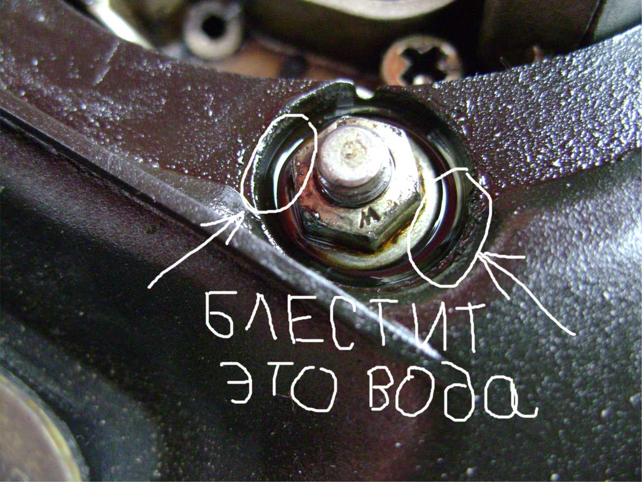

А можешь сфоткать воду, никак не доганяю, как это много????? Была проблема только утром, фоткал вот они, вот и скапливалась вода во всех полостях карба и ВФ. Вот как на фото, утром проявлялась потом испарялась и до вечера без проблем. НО заслонка забора горячего работает.

alexa2326 писал(а) :
этой зимой начались проблемы и я поставил гофру
Я вот еще что подумал, гофру то ты ставил, но что сосал двигатель при этом? Проверял что именно горячий сосет, или так присобачил гофру и все , а дальше ничего не проверил? Если не уверен что сосал горячий, ставь гофру и заставь работать ситему забора холодный-горячий воздух, чудес не свете не бывает!!!!!. Не может же быть у тебя какой то уникальный двигатель, водогенератор какой то.
То что у тебя на фото это капельки , а у меня действительно ВОДА . Будет хороший мороз обязательно сфоткаю . Но могу сказать , что я выкидывал льдышки размером примерно 15*5См и 8*4См , а толщиной примерно по7 Мм.
