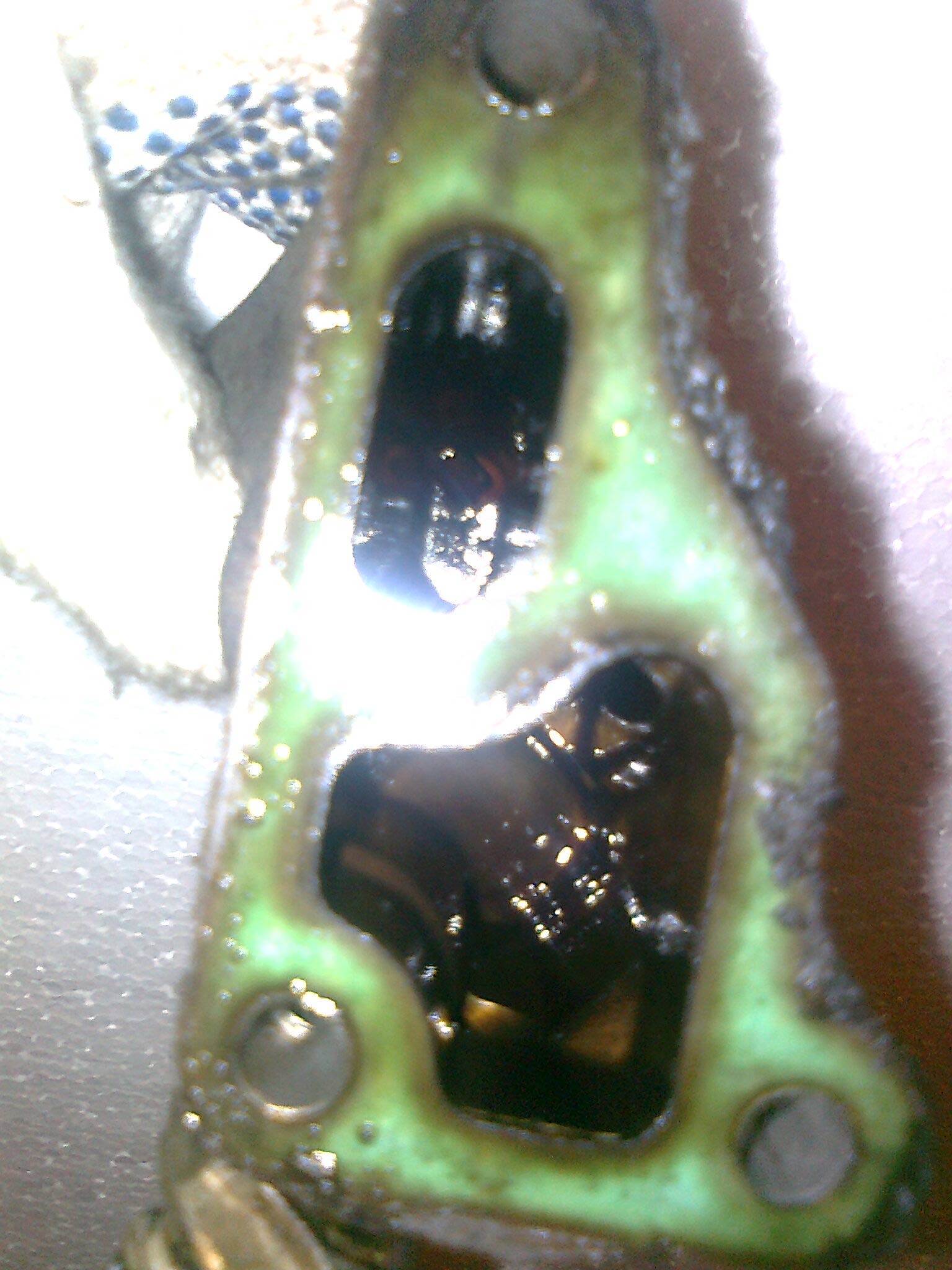

Комментарий к файлу: Вот кронштейн
Фото0198.jpg [ 249.38 КБ | Просмотров: 3225 ]

Он у меня другой без отверстия под клапан

#34     Re: Горит давление 11 янв 2011, 17:49
круто, а что там в глубине?
Обвёл красным.
А масляного радиатора на кронштейне нет?
ЗЫ. Странно, задача клапана не дать маслу стечь с головки?
В данном случае либо клапана нет (тогда что, клапан фильтра получается держит?), либо он там где-то внутри? :roll:
kampana:

Ванёк12:

Там внутри ничего нет,только по одному отверстию в фильтр и для датчиков.Там точно внутри ничего нет.Сто раз посмотрел...

Масляного радиатора нет.Поддон не скидывал.Сетка не забита,масло обратно стекает.Где должен стоять этот чёртоа клапан??? :?: :evil: :evil: :evil:

#38     Re: Горит давление 11 янв 2011, 18:16
У себя я тоже снимал фланец масляного фильтра в поисках этого клапана у меня его там также нету.

#39     Re: Горит давление 11 янв 2011, 18:48
Я бы попробовал ещё... фильтр и снимал потом поддон. Имею ввиду сетку маслоприемника. Как ты определил, что она не забита? Может быть после простоя в её УЖЕ забитых дырочках оседает Г и при пуске не даёт сразу маслу в полном объеме поступить в маслонасос и прокачать его (масло) нормально наверх.

#40     Re: Горит давление 11 янв 2011, 19:48
Так и придётся сделать.Если бы сетка забита была,на всех оборотах давление слабое было бы.А Г за сеточкой не может быть,его бы перемололо и в сторону фильтра отправлено
