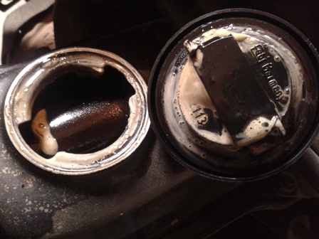

Вы про такой налет?
У меня в холода под крышкой эти сопли и через сапун выбросило еще из глушителя фонтан конденсата.

#29     Re: Эмульсия на крышке маслозаливной горловины двигателя 23 дек 2013, 10:38
У меня постоянно выбрасывает конденсат из глушителя) Уже даже не парюсь))
А налет примерно такой,да...У меня он правда более желтый и более плотный, как майонез))
На щупе его нет, только на крышке.
