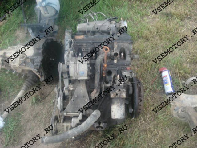

http://www.audi-club.ru/forum/attachmen ... 1385238837
кто скажет,что за движка?АВК?

#24     Re: Замена двигателя 25 ноя 2013, 17:44
zhenek писал(а) :
9-что это? и мех насос под этой фигнёй?
Вентиляция картерных газов, мех насосов там нет.
zhenek писал(а) :
что за движка?АВК
АБК это электронный впрыск,а там трубки мех.инжектора.У АБК гидроопоры,а на фото подушки от Б3.
А чем так привлек 2Е?АБК точно такой же двигатель,разница только в том,что один поперечно устанавливался,а другой продольно.

#27     Re: Замена двигателя 25 ноя 2013, 18:51
zhenek писал(а) :
да это понятно,дырка то там есть под него
Я никаких дырок,кроме дырки под помпу и под трамблер не вижу,то место на которое обычно ставится насос,накрыто коробом вентиляции.
Леха ака semen80,ставил себе АБТ.Там,насколько я помню,проблема была даже не в том,что двигатель нельзя поставить на штатные опоры,а в том,что блок выше и капот упирался в корпус воздушного фильтра.
Есть у фольца еще двигатель PF- 107л.с,1.8.Система питания тоже Дигифант,может быть он подойдет.
