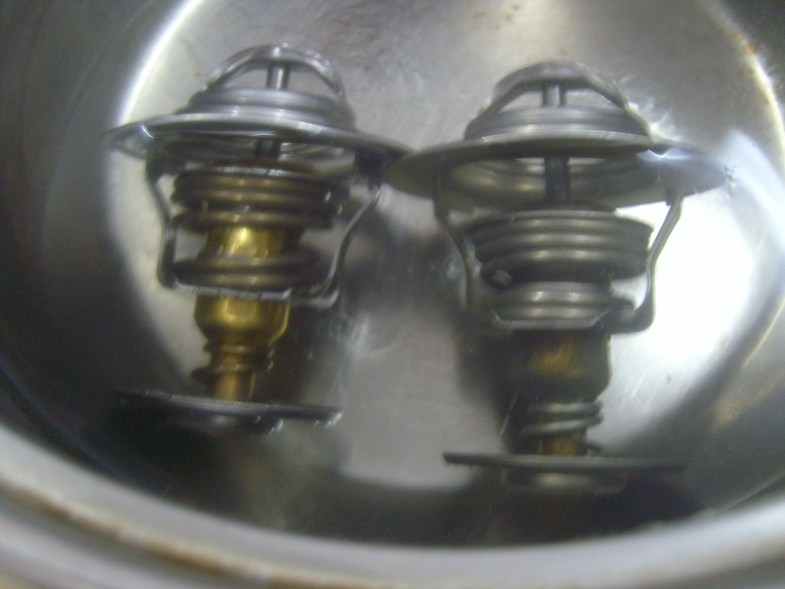

#16     Re: Вопрос по термостату ??? 01 янв 2014, 21:24
zonych писал(а) :
Я думал ты старый термостат мерить собрался.
Анрюш, а иногда есть смысл и старый проверить. :D
Я вот до сих пор думаю, что зря свой родной заменил, т.к. его полное открытие оказалось бОльше, чем у новых. А неисправность тогда была в другом, но решил поменять, раз уж есть новый и разобрал...
Вот как они выглядели при кипячении (слева новый , а справа родной) , открылись одинаково, но вот максимум разный и значительно, но и у нового он в допуске.
вареный на форум.jpg [ 242.83 КБ | Просмотров: 4295 ]
#17     Re: Вопрос по термостату ??? 01 янв 2014, 23:15
Главное, чтобы оба при достижении температуры в 102* (где 105*) выбрали свой ход в 7 мм. А то, что старый выдвинулся дальше в кастрюле, так это ни о чем не говорит. Когда будет стоять в помпе, то все равно он на столько не выдвинется. Так как верхняя тарелка, пройдя 7 мм, перекроет отверстие, упрется и дальше, естественно, уже не выдвинется. Вячеславу - прежде чем термос менять, потрать 20 минут и всё будет уже точно ясно. Хотя бы так - viewtopic.php?f=17&t=5188&p=96232#p96232 пост 86. (За мясом можешь не ездить :D).
Игорь, а ты в этом уверен? У меня просто подспудные мысли бродят, что там и больше можно, но я не знаю и не уверен !!! :D
