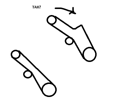

#15     Re: Ремень ГРМ 24 май 2013, 10:29
не совсем понимаю: "в мануале сказано,что нормально натянутый ремень можно повернуть пальцами на 90 гр.такое очень субъективно и в конце концов зависит от силы испытателя"
это как на рисунке?
ГРМ.jpg [ 18.96 КБ | Просмотров: 4252 ]
#16     Re: Ремень ГРМ 24 май 2013, 10:34
на рисунке ты его складываешь, а не поворачиваешь. Если так его можно сложить, как он вообще что то крутить будет. Тезка просто зажми ремень двумя пальцами и поверни зубками к себе (на радиатор), можешь и к двигателю.

#17     Re: Ремень ГРМ 24 май 2013, 10:38
аааааа...понял! :D спасибо! )))
